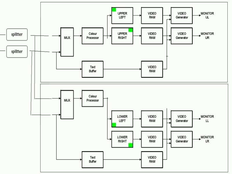

Das trifft sich danz gut: Ich suche nämlich für diese Anwendung
Beitrag "Roh-TFTs und Videomultiplexer für Bildwandfunktion gesucht"
ein Steuergerät, wenn möglich eines, das ich noch selber programmieren
kann.

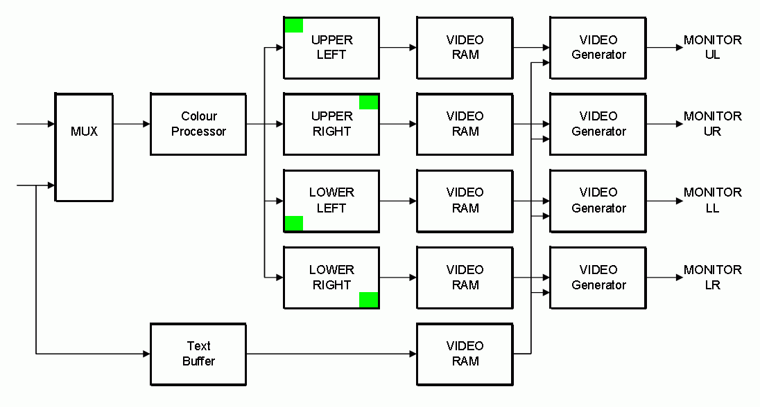

Mein Bedarf wären 2 Eingänge aber 4 Ausgänge!
Es muss auf das eingehende Signal in HDMI ein Farbprozesor aufgebracht
werden, weil die Farben entzerrt werden sollen und das Bild auf dem
anderen Eingang muss eingeblendet werden können. Dort steht eine
Datenmaske in Schwarz-Bunt an, welche dort, wo bunt ist, das gezoomte
Bild überlagern soll, dies gfs aber nur auf einem der Monitore.
Leider nein, es hat wohl nur 2 Ausgänge. Damit kann ich nicht einmal
vernüftig schachteln und durchleiten, um zu 4 Ausgängen zu kommen, weil
ich noch mal einen splitter bräuchte.
Es wären dann 5 von den boards nötig!
Persönliche Seite
Nach meinem Dafürhalten müsste es mit dem oben gezeigten System gehen.
Man braucht 2 FPGA-boards mit jeweils einem eigenen leicht modifizierten
image, das jeweils zwei Monitorausgänge treiben kann.
Also ein 2x2-System. Die Eingänge speist man einfach parallel mit einem
physikalischen splitter auf Signalebene. Der muss ja nichts können,
außer duplizieren.
Ich stimme aber zu, dass es prickelnder wäre, alles auf einem board zu
haben, nur dann hat man das Problem der Ausgänge: Jeder Ein- und Ausgang
braucht für 8 Bit RGB mit Takt z.B. 28 eigene Leitungen zum Treiberchip.
Wenn der Chip noch Steuerleitungen hat und 10 Bit benutzt werden, sind
es rasch 35.
Man könnte einen FPGA für die Eingänge und einen für den Ausgänge
nehmen. Der erste selektiert die Eingänge und macht das Vorprozessieren
sowie das Verteilen auf einen parallelen Bus mit 2 Kanälen. An den kann
man ein FPGA mit je 4 Ausgängen dranhängen. Davon werden entweder alle
benutzt oder nur 2 oder 3 und dann ein weiteres board kaskadiert. Mit 3
boards wären es schon 10 Ausgänge, mit 5 boards 16!
