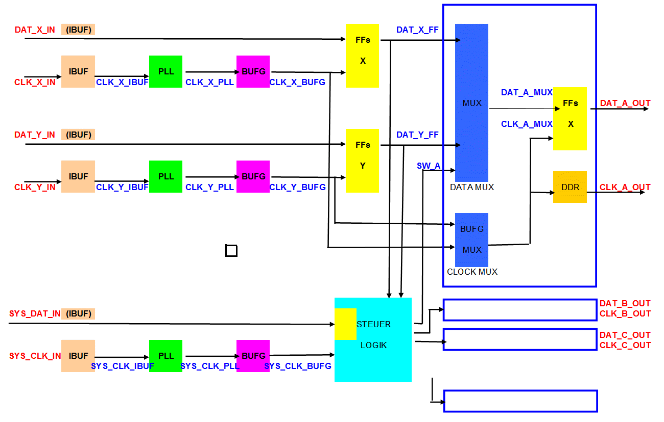

Ich verwende einen 2:16 Multiplexer mit 4 Xilinx FPGAs um digitale Daten
aus zwei Quellen auf 16 Verbraucher zu lenken. Die Busbreite sind 16 Bit
und die Datenrate 100 MHz SDR. (ursprünglich 100 MHz DDR auf 8 Bit).
Theoretisch kann jeder Verbraucher jede der beiden Quellen nutzen. Die
Auswahl geschieht über eine Logik, die die Quellen analysiert und die
jeweils richtige weiterschaltet. So sehen die ersten 1-4 Verbraucher
z.B. die Quelle 1 und die anderen die 2 oder auch umgekehrt.
Die Takte der Quellen müssen aber erhalten bleiben und mit auf den
Ausgang, damit die exakte Frequenz mitgeliefert wird. Retiming geht
nicht, weil mit dem Originaltakt ein ADC getrieben wird.
Dazu synchronisiere ich jede Quelle mit ihrem Takt ein, (PLL ist erlaubt
und vorteilhaft, wegen der clock skew Thematik) und geben sie an einen
MUX weiter. Jeder der jeweils 4 MUX bekommt ein Steuersignal, welche
Daten er weitergeben soll. Parallel dazu wird ein CLock-MUX benutzt, der
genau so funktioniert.
Die Steuerlogik läuft mit der System Clock des FPGAs und synched die
Quellen ein, um sie stabil analysieren zu können.
Die Schaltung funktioniert eigentlich, allerdings bekomme ich neuerdings
physikalische timing Probleme. Diese liegen ausschließlich im
Vorwärtspfad. Das Analysieren der Daten klappt und das statische
Umschalten funktioniert und ist stabil. (die dabei entstehenden
Aussetzer sind unbedeutend).
Das Timing, soweit spezifiziert, wird 100% getroffen.
Ich gehe davon aus, dass das Design noch nicht komplett constrained ist.
Ich habe eine Weile damit herumexperimentiert und gefunden, dass sich
XST wohl teilweise mit den Signalen zu vertun scheint. Daher habe ich
jedes einzelne Signal einzeln benannt. Im Umfeld der PLL war das ohnehin
nötig, weil 14.7 aus irgendeinem Grund keine vernüftige PLL-Instanz
hinbekam.

Mal ein anderer Ansatz:
Ich sehe hier die Timing Probleme durch das Routing und den Clock-Mux.
Wie wäre es, wenn du beide Eingangsdatenströme in je ein kleines
Asynchrones Fifo schreibst. Der gemuxte Clock ließt dann wieder daraus.
Damit hast du den Vorteil, dass die Latenz/Phasenversatz vor dem
Clock-Mux keine Rolle mehr für das Timing danach spielt.
In diesem Fall kannst du alle zwei Pfade asynchron zueinander auf die
maximale Frequenz stellen bzw. das Contraint am Ausgang vom Clock-Mux
neu setzen. Das Timing sollte damit entspannt sein.

Ich komme zurück auf dieses design. Das FiFo hatte ich eingebaut - aber
er hängt sich noch immer an den constraints auf.
Es gibt 2 Dinge:
1) Wenn ich ein Timing ignore von der linken Seite des FiFos zur rechten
mache, findet er den rechten Takt, also den BUFGMUX-Ausgang nicht.
2) Die Umschaltung des BUFGMUX selber kommt aus eine dritten Domain, die
mit den Micocontroller läuft. Dessen Takt wird als Systemtakt des FPGa
verwendet. Ich habe daher ein weiteres TIG zwischen diesem Tatk und den
eigentlichen Datentakten liegen. Dies führt dann zu folgendem Fehler:
