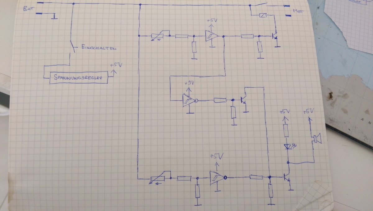

Ich will mir für meinen elektrischen Bootsmotor einen Batteriewächter
bauen. Haben nicht wirklich was fertiges auf dem Markt gefunden.
Funktionsweise:
Ich benötige einen Hauptschalter so das z.B. über Nacht kein Strom
fließt. Das möchte ich mit dem 1. MOSFET (T1) realisieren.
Bei reichelt haben ich mir den TO-247AC rausgesucht.
https://cdn-reichelt.de/documents/datenblatt/A100/IRFP3306_IR.pdf
Die 120A sollen ein bisschen Reserve sein, bzw. falls mal ein anderer
Motor an die Batterie geschalten wird. Wie ist das mit der Erwärmung des
MOSFET´s? Sollte man ihn, wenn man ihn als Schalter nutz, kühlen?
Im weiteren möchte ich 2 Schaltgrenzen realisieren. Die Schaltgrenze L
(Low) soll als Warnung dienen. Die Schaltschwelle soll über ein Poti
zwischen 12,5V und 11,5V der Batteriespannung einstellbar sein. Der
Ausgang soll einen Piepser und eine LED ansteuern.
Der 2. Schaltpunkt (LL-LowLow) soll den Motor von der Batterie trennen,
so eine eine Tiefenentladung der Batterie vermieden wird.
Dieser Schaltpunt so ebenfalls über ein Poti (12,5V und 11,5V)
einstellbar sein.
Ich habe mir dafür überlegt einen Schmitt-Trigger (Schaltpunkt L: inv.
Schmitt-Trigger)(Schaltpunkt LL: nicht inv. Schmitt-Trigger) zu nutzen.
Wichtig für mich ist, das die ganze Schaltung sehr wennig Strom
benötigt. So das die ganze Energie der Batterie vom Motor genutz werden
kann.
Ist es vielleicht besser nur einen Komperator für die Schaltpunkte zu
verwenden?
Wie ist das wenn die Versorgungsspannung der Batterie fällt. Ändert sich
da das Schaltverhalten des OPV´s bzw Schmitt-Trigger?
Kann mir jemand bei der Schaltung helfen?
MfG Bernhart
#4110378
Hallo Bernhart
Ich sehe dein Problem was den Wächter betrifft, jedoch muss das mit dem
Warnsignal sein? Du könntest einen fertigen Batteriewächter verwenden
und dann an dem Ausgang noch ein Relais anschliessen um dessen
Schaltstrom zu erhöhen(komme noch darauf wieso Relais).
Nun zu deinen Fragen: Ich empfehle dir bei dem Strom ein Relais zu
verwenden damit sich die Frage mit der Kühlung erledigt. Du wirst über
dem Ding ziemliche Verluste haben wegen dem hohem Strom. und für das
auch noch einen Kühlkörper brauchen.
Betreffend dem Schmitt: Jep wenn Standart Schmitts ändern ihre
Schaltpunkte abhängig von ihrer Versorgungsspannung. Deswegen versorgst
du sie am Besten über einen Spannungsregler (Stichwort: Schaltregler)
Deine Überlegung mit der Schaltung ist korrekt jedoch ist das was du
aufgezeichnet hast nicht sehr sinnvoll. Ich habe kurz mal was
drauflosgekrizelt.
Der mittlere Schmitt sorgt nur dafür, dass der Piezo still und die LED
aus ist wenn der Motor abgehängt werden muss.
Meine Empfehlung für dich aber ist: Kauf einen Batteriewächter,
erweitere seinen Schaltstrom über ein externes Relais, Bau noch die
Schaltung mit dem invertierendem Schmitt unten von meiner Zeichnung auf
um den Warnausgang zu haben. Ist finanziell und Aufwandsmässig die beste
Lösung
Hoffe konnte damit helfen.
MfG Sebi
#4110401
Falls Du aus irgendeinem Grund Deine Schaltung so beibehalten willst
(mit 2 MOSFETs) habe ich nur eine Anmerkung zum T1: Unbedingt einen
Widerstand zwischen Gate und Source legen, sonst hat das Gate bei
offenem Schalter kein definiertes Potential.
Falls Du Änderungen akzeptierst, erhebt sich die Frage, warum Du 2
MOSFETs benutzen willst, wo doch beide die gleiche Funktion haben,
nämlich den Motor von der Batterie zu trennen. Du "verbrätst" damit
doppelte Leistung und hast eine Komponente mehr, welche kaput gehen kan.
Die Kühlung vom MOSFET sollte unproblematisch sein. Dein 500W Motor
zieht bei 12V Spannung 41.66A. MOSFETS mit einem Rdson von 1mohm sind
schon für <1€ zu haben, da kannst Du sogar 2 oder 3 parallel schalten.
Also bei 1mohm und 41.66A hast Du 1,7W Verluste über dem MOSFET, dass
ist keine grosse Sache.
Gast #4111057
moin,
Allein über die Spannung solltest du nicht gehen, da dein Motor wegen
der großen Ströme für ordentlich Dynamik sorgt!
Du solltest besser den Verbrauch (DOD) erfassen/auswerten... ;)
Ich finde mühelos genau für deinen Einsatzzweck gebaute Wächter
https://www.esomatic.eu/victron/batteryprotect.html
Etwas komfortabler mit Anzeige kann ich den empfehlen
https://www.esomatic.eu/victron/bmv700.html
