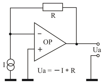

Ich möchte einen sinusförmigen Photostrom mittels eines
Transimpedanzverstärkers so verstärken, dass ich ihn mit Lautsprechern
jhörbar machen kann.
Es handelt sich also um ein Sinussignal, dessen Amplitude zwischen
Werten von 5µA bis 40µA (je nach Frequenz) oszilliert. Die
Ausgangsspannung muss denke ich so zwischen 0,2 und 1V liegen. Ich habe
mir eine Verstärkung von 30kOhm ausgerechnet.
Kann mir jemand sagen, ob der Widerstand korrekt bemaßt ist, und welche
OP's sich eignen (Schaltplan im Anhang)?
Ich habe eine relativ simple Schaltung genommen.
Grüße,
Max

Bei nur einer Spannung den nicht invertierenden Eingang nicht auf gnd
legen, dann sollte bei dir jeder single supply rail2rail opv
funktionieren. Achte auf niedrige spannungs/stromrauschwerte.
Vergessen nicht den rückkopplungskondensator, da deine photodiode auch
eine Kapazität besitzt. Das Signal noch über einen koppelkondensator
auskoppeln.

Max schrieb im Beitrag #4111626
> Grüße,
> Max
Widerstand passt, als OPV geht schon der LM358, kommt auf den
Lautsprecher an, da du nen Sinus haben willst brauchst du auf jeden Fall
ne +- Versorgung
