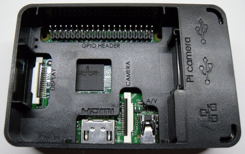

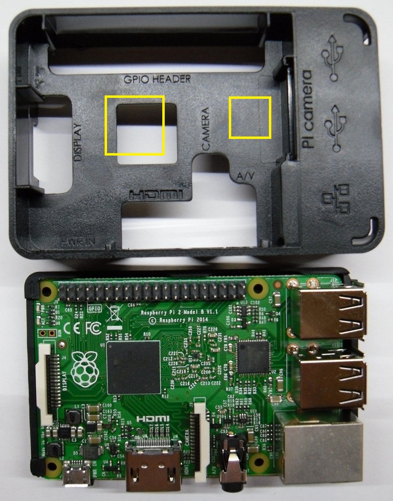

Hallo Leute,
ich möchte meinen Raspberry Pi 2 Modell B mit Kühlkörper (CPU und RAM)
bestücken. Leider sind die Aussparungen am Gehäuse nicht richtig
positioniert (CPU) bzw. nicht vorhanden (RAM).
Welches Werkzeug bzw. wie würdet ihr das Ausschneiden angehen? So
das nicht alles auseinander bricht ;)
Der Kunststoff vom Gehäuse ist etwas härteres Material (an der zu
schneidenden Stelle 1mm dick), vergleichbar mit Funkuhren-, Maus-, ...

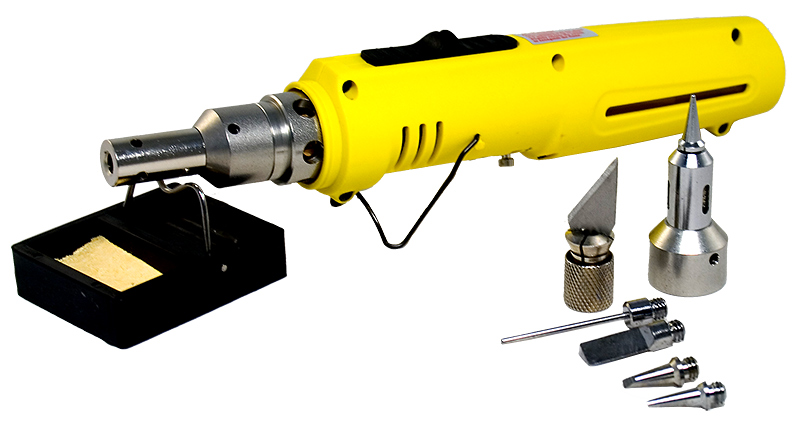

Gehäusen. Ich habe einen Gaslötkolben mit einer Art Skalpellspitze
(http://www.platan.ru/img_base/nn_hr/360434649_1.jpg) ob das damit
funktioniert?
Für jeden guten Tipp bin ich dankbar.

Das IC rechts ist der USB/LAN Chipsatz, RAM ist inzwischen auf der
Unterseite.
Um den Ausschnitt zu vergrößern reicht eine Feile. Hol dir einen Satz
Schlüsselfeilen und versuchs mal, die sind auch für vieles andere
nützlich.
Für den zweiten Ausschnitt: Reihenbohrung, Stege wegschneiden, Ränder
sauber feilen.
OP #4113001
Danke, hat besser geklappt als gedacht :)
Habe eine Kombination aus Bohrmaschine, Laubsäge, Schlüssel- und
Nagelfeile genommen. Beim schneiden hat der Kunststoff unangenehm
gerochen, mit der Skalpellklinge wäre das bestimmt eine riesige stinkige
Sauerei geworden ;)
