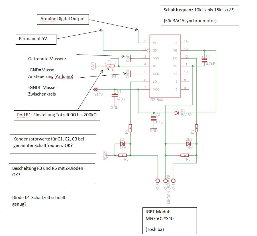

Guten Tag,
habe neulich im Labor die Schaltung (Foto im Anhang) aufgebaut und auf
dem Steckbrett testen wollen. Als Digital Arduino Output habe ich einen
Signalgenerator verwendet mit Rechtecksignal und versch. Tastverhältnis.
Ansonsten alles wie auf dem Bild zu sehen.
Ich hatte das Problem, dass der High-Side Ausgang nicht schaltete
sondern auf einem gewissen Spannungslevel verharrte. Der Low-Side
Ausgang schaltete richtig, hatte aber eine seltsam niedrige
Ausgangsspannung. Ich habe den Chip mit 12V versorgt (Vcc) aber an den
Ausgängen waren nie mehr als 4-5V zu messen.
Alle Infos und Fragen nochmal auf dem Bild im Anhang.
Danke schon mal im Vorraus.

Es gilt lt. Tabellen auf Seite 3 VSS=COM. Stelle also sicher, das die
beiden Pins auf dem gleichen Potential liegen. Bei Treibern mit IR2110
verbinde ich die beiden immer.
Es liegt in der Natur der Ladungspumpe für die Highside, das sie
getaktete MOSFets benötigt. Es ist also nicht möglich, 100% Highside
dauernd zu schalten. Low und Highside müssen sich also abwechseln, bzw.
an IN ein Takt liegen, aber das hast du ja auch gemacht.
