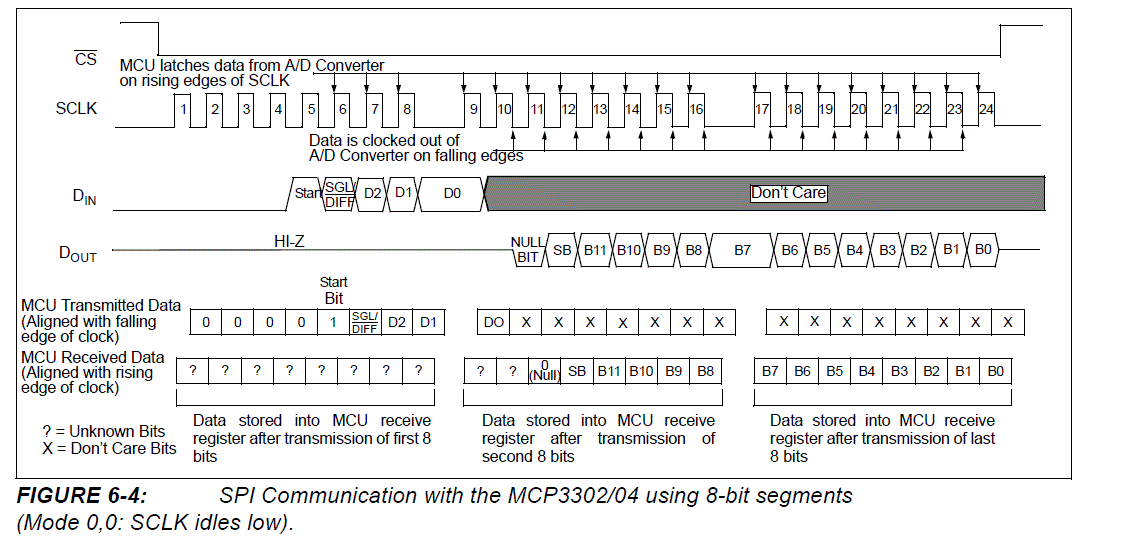

Hallo!
Ich möchte gerne den MCP3302 ADC mittels SPI mit meinem STM32F429
Discovery Board auslesen.
Anbei habe ich den geforderten Ablauf aus dem Datenblatt angehängt
Leider habe ich noch nichts mit SPI gemacht wo auch empfangen wird und
möchte wissen ob die Überlegung grundsätzlich richtig ist.
Für mein Programm verwende ich die SPI Library von hier:
http://mikrocontroller.bplaced.net/wordpress/?page_id=2751
Ich würde das Diagramm jz mal mit diesem "Pseudocode" interpretieren:
(Die Library sendet ein Bit und empfängt auch wieder eines)
uint8_t spi_send()
  uint8_t ret_wert1;
  uint8_t ret_wert2;
  uint8_t ret_wert3;
  uint8_t ret_wert;
  **ChipSelect-Pin auf LO legen**

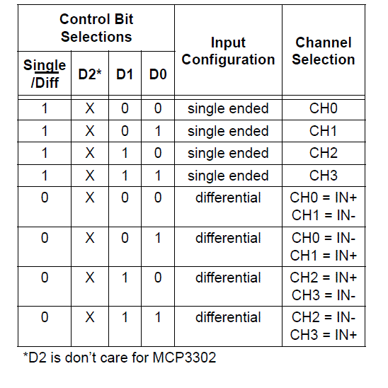

ret_wert1=UB_SPI5_SendByte(0b00001100); //Single Ended CH0
ret_wert2=UB_SPI5_SendByte(0b00000000); //D0
ret_wert3=UB_SPI5_SendByte(0b00000000); //Alles Don't Cares
ret_wert =   ret_wert2 + ret_wert3;
  **ChipSelect-Pin auf HI legen**
  return(ret_wert);
int main(void)
  uint8_t adc_wert;
  SystemInit();
  UB_SPI5_Init(SPI_MODE_0_MSB);
  while(1)
  adc_wert=spi_send();
Wäre nett wenn jemand der so etwas schon gemacht hat schnell
drüberschaut!
Bin mir leider echt nicht über das vorgehen bei sowas im klaren.
lg.
Gast #4112908
Hallo Thomas,
schaut erstmal recht vernüftig aus. Stell einfach sicher, das du genau
das machst was dir das Bild sagt.
1. Chipselect auf LOW
2. Takt an
3. 2 Bytes senden (so wie du es machen willst)
4. kein 3. Byte senden (der ADC kümmert sich nicht mehr um den Eingang
"dont care")
5. nach dem senden des 2. Bytes Lauschangriff starten ;)
hier genau wie beim Senden 2 Bytes empfangen!
fertig!
Wieso benutzt du nicht den ADC des STM32? Willst du einen einzelnen Wert
samplen?
beste grüße
public

Gast #4113527
Hab es jz laufen und glaube,dass es sogar halbwegs funktioniert!
Leider klappt das Zusammenfügen der 2 8-bit Ergebnisse zur 13-Bit Zahl
nicht.
Meine Überlegung war die MSBs in einem 16-bit int zu speichern und diese
dann um 8 hochzushiften, anschließend noch die 8-bits LBSs dazuaddieren.
Wenn ich den Poti drehe kommt aber leider immer nur innerhalb von einer
Drehung ca. 0-255-0-255-..
heraus. Also gehe ich davon aus dass das zusammenfügen nicht klappt!
ret_wert1 und ret_wert2 verhalten sich ca. einzeln genauso!
Hat jemand eine Ahnung was ich falch gemacht habe?
Vielen Dank und liebe Grüße!
Anbei der Code:
