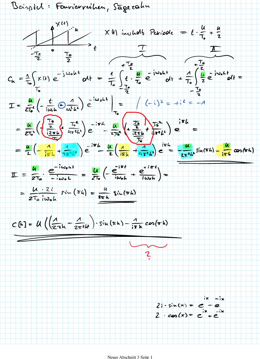

Fourierreihe Sägezahan
Gast #4112990
da muss das selbe rauskommen, egal ob ich den k=0 Koeffizienten berechne
und dann mit e^j(w0*k*t) anteilsmäßig dazu zähle oder eben mit der
Mittelwertsformel. Dadurch weiß ich ja, dass meine allgemeine Lösung
falsch ist
