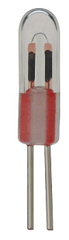

mich würde es sehr interessieren, inwiefern sich "Xenonlampen" zu
herkömmlichen LED's unterscheiden.
Was für eine Schaltung muss da angehängt werden, so einfach wie bei der
LED wirds wahrscheinlich nicht sein, richtig?
Kennt ihr Bezugsquellen, evtl Komplettsets?
Stromversorgung 12Volt bereits vorhanden, soll ans Rennfahrrad kommen!
Hoffe dieses Thema ist nicht zu arg "Off-Topic"
Für Eure Antworten danke ich schon mal vorab.

Hi.
Also der grunsätzliche Unterschied.
Bei ner LED leuchtet der Kristal.
Bei Xenon leuchtet nur der Lichtbogen zwischen zwei Kontakten.
Das heisst du brauchst eine sehr große Spannung um diesen Lichtbogen zu
bekommen (auch Zündung gennant) und um diesen dann zu erhalten brauchst
du ebenfalls eine relativ hohe Spannung.
Ist nichts anderes als z.B. eine MSD oder HMI Lampe die in Movinglights
verbaut werden.

Hallo Markus
Danke für die Antwort.
Das heisst, dass ich ähnlich wie bei den Blitzröhren eine
"Zündelektronik" brauche?
Diese Website hab ich gefunden, die bieten tolle Sachen an, nur guckt
euch mal die Preise an... http://www.lupine.de
Da lohnt sich Eigenbau / "Eigenmontage" allemal.
