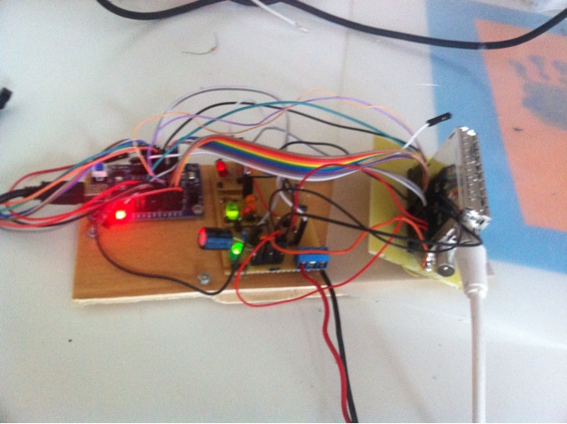

habe noch ein paar von den Pollin DualDVB-C/T Board zuhause liegen und
überlegt die zwei DVB-C/T Tuner dort runterzulöten und an eins dieser
USB Logic-Analyzer für 8€ zu klemmen.
Damit sollte man doch recht günstig  einen Dual-DVB USB Tuner basteln
können. CY7C68013 Board 8€ + Pollin MB mit 2 Tunern 6€.
Treiber für die Tuner sind im Kernel. Firmware für den FX2 sollte jetzt
auch nicht zu komplex werden. Habe  schon mal was mit USB gemacht - PID
Filter und das ganze über High-Speed ISO Transfer an den Host.
Was haltet ihr davon?
Momentan bastle ich gerade an der Spannungsversorgung. 5v 3,3v 1,8v -
die Spannungen brauchen eine definierte Power UP Sequenz. Ich habe jetzt
mal eine kleine Platine gebaut mit der ich die Spannungen unabhängig
über eine Transistorstufe schalten kann.
Dann noch die MPEG2 Datenleitengen an den FX2 - GPIF für SYNC/ERROR  .
und - das sollte es gewesen sein.
Soweit die Theorie oder übersehe ich hier noch etwas?
Frangen, Anmerkungen, Ideen - alles willkommen...
Manuel
OP #4258647
So, nachdem die Resonanz leider nicht all zu groß war wollte ich dennoch
meine Ergebnisse hier kurz vorstellen :-)
Ergebnis: Nach etwas Fummelei den Tuner auszulöten hat es dann ganz gut
geklappt.
Die Firmware für den Cypress besteht lediglich aus einer I2C
Schnittstelle und power up Sequenzer für den Tuner. Dann  BULK IN Pipe
konfigurieren, TDA10023 auf Parallel C setzten und einen  Treiber für
Linux ->  DVB-C Tuner für ca.  10€ :-)
Jetzt geht es daran das ganze als Dual-Tuner zu bauen. Der Cypress läuft
momentan im FIFO Modus. Über GPIF sollte das auch möglich sein. Und
"natürlich" :-) das ganze auf den Raspberry...
Vielleicht hat ja noch jemand Lust sich zu beteiligen? Platine machen?
Das ganze sollte auch mit dem TU1216 als   DVB-T Tuner funktionieren.
Viele Grüße,
  Manuel
