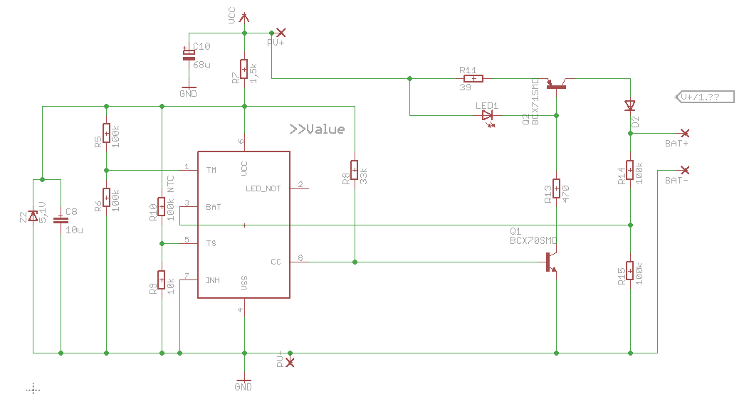

Ich habe eine kleine Frage zur BQ2002 Ladeschaltung, die ich nach
Appnote und User-Guide aufgebaut habe.
Wenn das IC eine Abschaltung des fast charge vornimmt, wegen erreichter
Spannung, geht es brav in den trickse charge. Aber wenn die
Zell-Spannung wieder unter 2V sinkt, beginnt kein neuer Ladezyklus.
Wann startet ein neuer Ladezyklus mit fast charge? Bzw. weiß jemand,
warum das IC kein fast charge startet, obwohl Bat < 2V ist?
Vielen Dank
