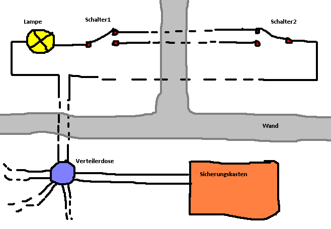

Die angehängte Grafik stellt den bisherigen Verlauf von Leitungen dar.
Das Außenlicht kann von 2 Schaltern getrennt aus- und angeschaltet
werden. Die Spannungszufuhr von 230 V kommt von einer Verteilerdose -
nicht direkt vom Sicherungskasten.
Das Licht wird immer nur etwa 5 Minuten lang benötigt - ganz so wie man
es von Treppenhausbeleuchtungen kennt. Was ist die preiswerteste
Möglichkeit, um das in eine Automatik umzubauen, die verhindert, dass
aus Versehen das Außenlicht die ganze Zeit leuchtet?

Ginge auch etwas billiger:
Reichelt FIN 80.21 :: Zeitrelais 1xUM/16A, Einschaltwischer €23,50
Das logische Problem ist damit aber nicht behoben:
Bei einer Versorgungsleistung von <1,8VA (~32kΩ) des Steuerkreises und
einer Lampenlast von 40W(<<1,4kΩ) wird der Steuerstromkreis nur beim
Umschalten eines der Schalter wieder zurückgesetzt, da die minimale
Nennspannung auch in Serie mit der Lampe erreicht wird. d.h. zum
erneuten Einschalten der Lampe muß ein Schalter ein- und wieder
ausgeschaltet werden.
Ich würde einen zusätzlichen Draht spendieren, die Schalter gegen Taster
tauschen und einen herkömmlichen Treppenhausautomaten verwenden.
Gast #4114127
Zeichne mal bitte ein wie die Leitungen tatsächlich verlaufen, oder
liegen da wirklich nur einzelne Adern?
Statt dem Treppenhausautomat kannst du einen Bewegungsmelder an die
Leuchte hängen, und die Schalter gegen zwei Öffner-Taster tauschen.
Beim Betätigen wird die Stromversorgung des Melders kurz getrennt,
dadurch schaltet der BWM für die eingestellte Zeit ein (machen die
meisten so). Zusätzlich hast du mehr Komfort durch den BWM, kannst dir
die Taster fast sparen.
Wenn es die Verdrahtung hergibt quetsch einen Eltako TLZ61 in die Dose
rein.
