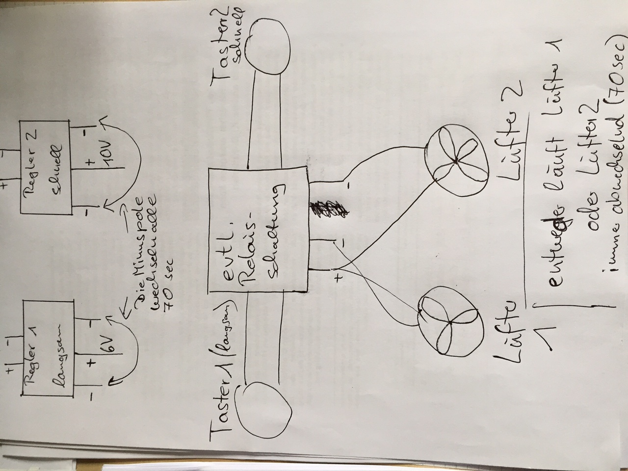

versuche gerade eine DC-Schaltung (ca. 6- 12 Volt) für dezentrale
Lüftung mit 2 Taster für langsam und schnelle Lüfterdrehzahl zu
realisieren.
Vielleicht kann mir hier wer helfen.
Habe 2 Regler zur Verfügung die ich für meine Lüfter alternativ nutzen
möchte.
Am Reglerausgang ist ein Plus-Pol und sind 2 Minuspole. Wovon immer ein
Minuspol alle 70 Sekunden angesteuert wird.
Das Prinzip dahinter ist dass ein Lüfter 70 Sekunden Luft nach außen
befördert dabei ein Speichermedium erwärmt und ein 2 Lüfter dann im
Wechsel die kalte Luft über das Speichermedium wieder nach innen zieht.
Möchte jetzt nicht immer am Regler die Drehzahl (dimmerähnlich)
verändern sondern mit 2 Taster jeweils unterschiedlich stark
eingestellte Regler nutzen.
Wobei es egal sei sollte wie oft ich Taster 1 oder 2 jeweils drücke, der
dort gewählte Regler soll in seiner Funktion an oder aus bleiben.
Habe einen einfachen Schaltplan mit angehängt.
Vielen Dank für Eure Hilfe, versuche schon länger im Netz eine Lösung zu
erarbeiten.... klappt aber nicht
Thomas

Für die Regelerauswahl mit zwei Tastern: RS-Flipflop, geht natürlich
elektronisch oder auch elektromechanisch in Form eines bistabilen
Relais.
Für die 70s: Klassisch würde man das mit einem 555 machen (siehe
http://www.elektronik-kompendium.de/sites/slt/0310131.htm für 50:50
Tastverhältnis), aber die Zeitkonstante ist recht lang, da braucht man
schon eher große Kondensatoren für. Wenn man den Krempel für
Mikrocontroller eh da hat bietet sich also ein kleiner Attiny oder
ähnliches an, wenn es genauer sein soll.
Für die Geschwindigkeitssteuerung: Man kann einfach einen
Spannungsteiler nehmen für die langsame Geschwindigkeit und einen
Emitterfolger dran hängen, um den nötigen Strom für die Lüfter zu
liefern. 12 V heißt ja hoffentliche kleine Lüfter, und nicht 100'e Watt.
(Die "moderne" reine µC-Lösung sähe ca. so aus: Zwei Taster auf Attiny,
der über Transistoren unterschiedliche Teilerverhältnisse eines
Spannungsteilers schaltet. Man könnte an der Stelle auch PWM machen,
aber das macht oft unangenehme Geräusche bei Lüftern und mein Gefühl
sagt mir, dass das nicht gut für die Lager ist. Die
70-Sekunden-Umschaltung erledigt der Tiny natürlich auch noch.)

Vielen Dank für die schnelle Antwort.
Habe mich glaube ich nicht genau genug ausgedrückt, versuche mit einer
Relaissteuerung (um es für mich schön einfach zu halten) einen der
beiden Regler nach Tasterwunsch (Lüftung schnell oder langsam) zu den
Lüftern durchzuschalten.
Es sind mehrere Lüfter mit insgesamt maximal 70 Watt.
OP #4114511
Brauche ich da einen 3-poligen Wechsler?
Schaltet das die Funktionen langsam oder schnell mit 2 Tastern, egal wie
oft ich auf einen Taster hintereinander drücke. Möchte es auch für meine
Großmutter sicher gestalten. Nicht dass Sie zur Kontrolle lieber 2 oder
3 mal den Taster für langsam drückt und die Lüftergeschwindigkeit hin
und her wechselt durch den "langsam-Taster"
Im Idealfall wäre eine Bezeichnung des Relais, das ich in die
Unterverteilung verbauen wollte, toll.
Herzlichen Dank bis dahin.
