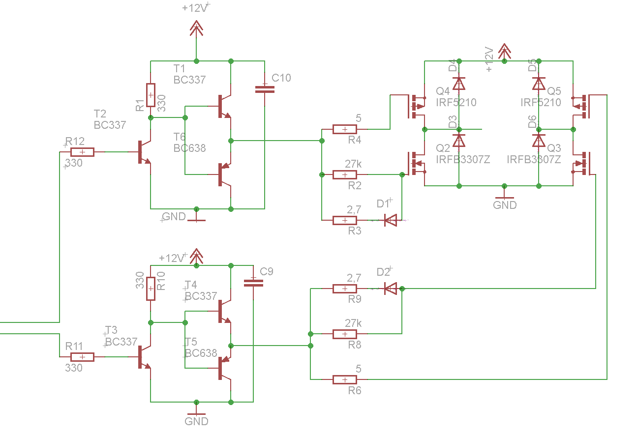

Hallo alle miteinander.
Nach einem langen wochenende voller Recherche, Leserei und Rumgerechne
wollte ich mir einige Meinungen einholen, was meine Motoransteuerung
angeht.
Die Ansteuerungsfrequenz wird sich im Bereich von 20kHz abspielen. Ich
habe den im Artikel "Treiber" beschriebene Version 2b gewaehlt und etwas
modifiziert, sodass ich mit einem Treiber sowohl ein N- und ein
P-Channel Mosfet gleichzeitig ansteuere und mir so einen Treiber
erspare.
Das Problem war dann, dass ich bei jedem PWM impuls fuer einen kleinen
Moment eine Shoot through Situation erzeuge.
Da aber ich nur einen der MOSFETS mit einem PWM signal ansteuern muss,
habe ich mit der Gate-Kapazitaet der Nchannel Mosfets und den
davorgeschalteten Wiederstaenden R8 und R2 einen Tiefpassfilter erzeuge,
dessen Tau (Tau = R*C) so gross ist, dass bei einer Periode einer 20kHz
Rechteckschwingung die Vgth (Gate Threshhold Voltage) nicht
ueberschritten wird. aber beim sperrvorgang das N-Gate doppelt so
schnell sperrt wie das darueber liegende P-Channel Mosfet oeffnet. (Tau
P-ch = 50ns; Tau N-channel Mosfet Abschaltvorgang = 25 ns).
Daraus folgt, dass nur bei einer Umpolung des Motors, bei der auch der
mit PWM angesteuerte Treiber wechselt das N-CH Mosfet lange genung mit
Spannung versorgt wird, damit es anfaengt zu leiten (tau N-channel
Mosfet  im einschaltvorgang = 300 us). Ich habe die Schaltzeiten so
dimensioniert, dass die gesamtschaltzeit des P-Channel Mosfets (Q4 und
Q5) 1% der Periodendauer der PWM frequenz ist.
Die schaltzeit des N channel Spielt ja kaum eine Rolle da es sowieso nur
beim umpolen den Schaltzustand aendert und damit nur sehr selten (vlt
maximal alle 10000 Perioden = 0,5s) seinen Zustand veraendert.
Habe ich mich irgendwo voll verkalkuliert, ist meine Schaltung
entsprechend richtig dimensioniert (ich mache mir um das PNP-BJT im
treiber etwas sorgen owohl es fuer ein Ice von 1A gedacht ist), sind
meine Schaltzeiten einigermassen gelungen oder ist alles fuer die Katz
und ich kann nochmal anfangen.
Vielen Dank schonmal und entschuldigt die evtl bescheidene
Rechtschreibung
MFG
Alexander Becker

OP #4114792
Ich weiss das ich mir die ganze Rechnerei sparen kann aber ich habs
gemacht ums zu machen und waehrend dessen etwas zu lernen.
Zum Motor: das ist ein "Speed 500" der mit 12 Volt gespeist wird
wahrscheinlich zieht der bis zu 10 A, er wird sich aber wahrscheinlich
auf ca 5A im Normalbetrieb auspendeln wird.
Ich hatte aber ca 5-10A Dauerstrom im Auge.
Ich denke 20kHz dazu ausreichend sind
dass ich dem Mosfet nicht dauernd Blockierstrom abverlange.
Ausserdem war die Frage eine andere
Du würdest lernen, daß man niemals N- und P-Kanal FETs gegeneinander
arbeiten läßt, und daß ein diskreter Aufbau viel zu schlechte Ergebnisse
bringt.
Dann sieh Dir den VNH3SP30 an.
OP #4114812
Was Heisst, dass die FETS "gegeneinander arbeiten"?
und warum bringt ein Diskreter Aufbau zu schlechte Werte und wie wuerde
ein besserer aufbau aussehen (bitte keinen Motortreiber, ich weiss dass
man sich sowas kaufen kann, ich will was lernen)
