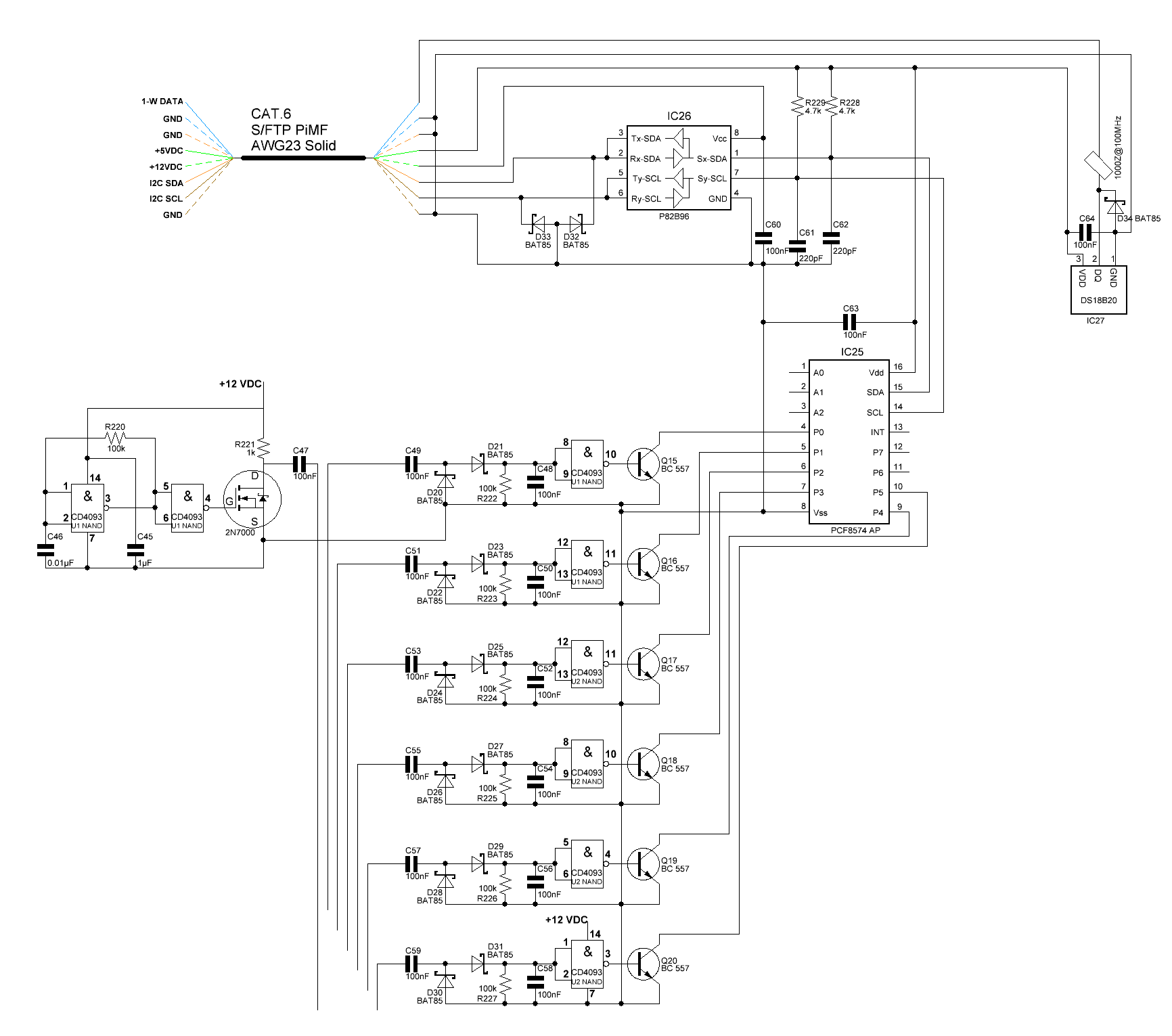

möchte mir einen Niederschlagsmesser selber Bauen da ich bei den
Wippenmessern einige Nachteile sehe.
Zuerst wollte ich einen Tropfenzähler mit Gabellichtschranke bauen und
fand dann diesen Regenmesser:
http://www.peetbros.com/shop/item.aspx?itemid=14
Das schöne ist es gibt das Ersatzteil:
http://www.peetbros.com/shop/item.aspx?itemid=77
Dem Aufbau nach würde ich sagen das Teil ist inklusive einem kleinen
Trichter der die Tropfen bildet. Es muss also nur noch ein großer
Trichter oben drauf.

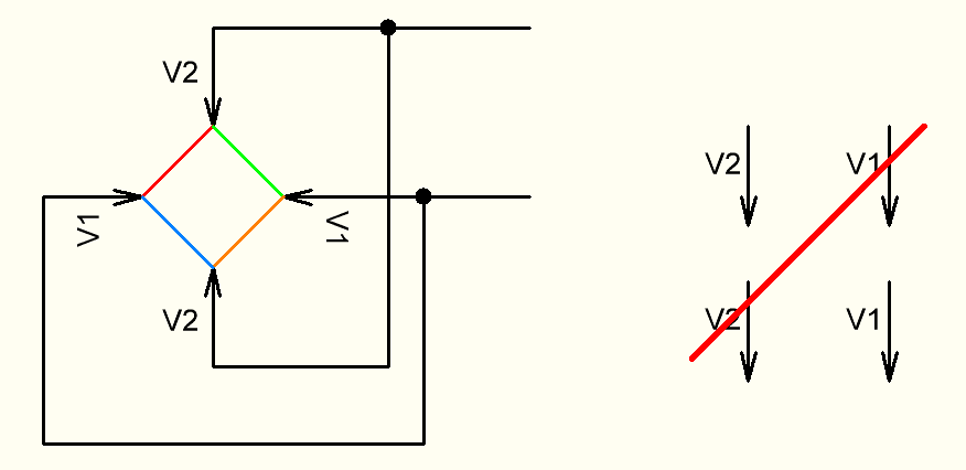

Die Verbindung zur Elektronik wird wohl so sein wie in meinem Bild zu
sehen (linke Zeichnung). Die farbigen Striche stellen den Tropfen da. So
sollte immer gezählt werden egal wo der Tropfen den Kurzschluss
verursacht.
Nun habe ich mich nach Schaltungen umgeschaut und diese sollte wohl die
beste sein: http://www.sentex.ca/~mec1995/circ/sensor3.htm
Nun zu meinen Problemchen :-)
Ich brauche auch einen Levelsensor und in der Beschreibung der Schaltung
steht man können parallel schalten und hätte einen Levelsensor.
Wie muss ich mir das vorstellen? Pro ebene zwei Fühler?
Bei anderen Sensoren hat man ja in der Regel ganz unten + und dann
nochmal auf jeder ebene die Basis des Transistors.
Was passiert wenn die Fühler der einen Ebene mit der der anderen Ebene
kollidieren? Extrem dargestellt im Bild (rechte Zeichnung).
Das nächste wäre die Entfernung. Schön wären 8 und noch besser up to 30
Meter über CAT (im selben Kabel liegt 1wire). Das einfachste wäre die
Fühler-Kabel könnten so lang sein.
Nächste Möglichkeit wäre Schaltung beim Wasser und über I2C.
P82B96 ist schon im Einsatz. Nur bräuchte ich jeweils diesen plus einen
PCF8574 dann an jedem Sensor/Fühler - was die Kosten hoch treibt.

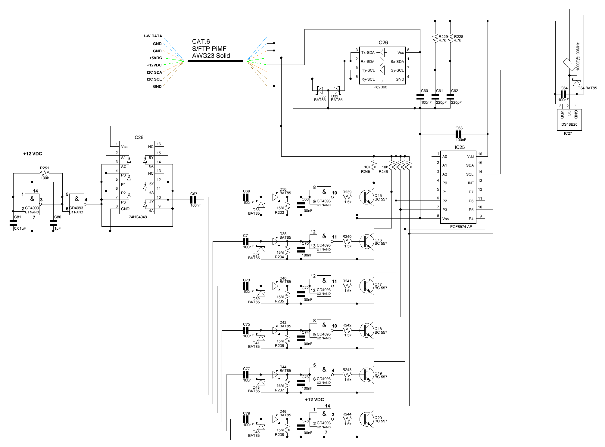

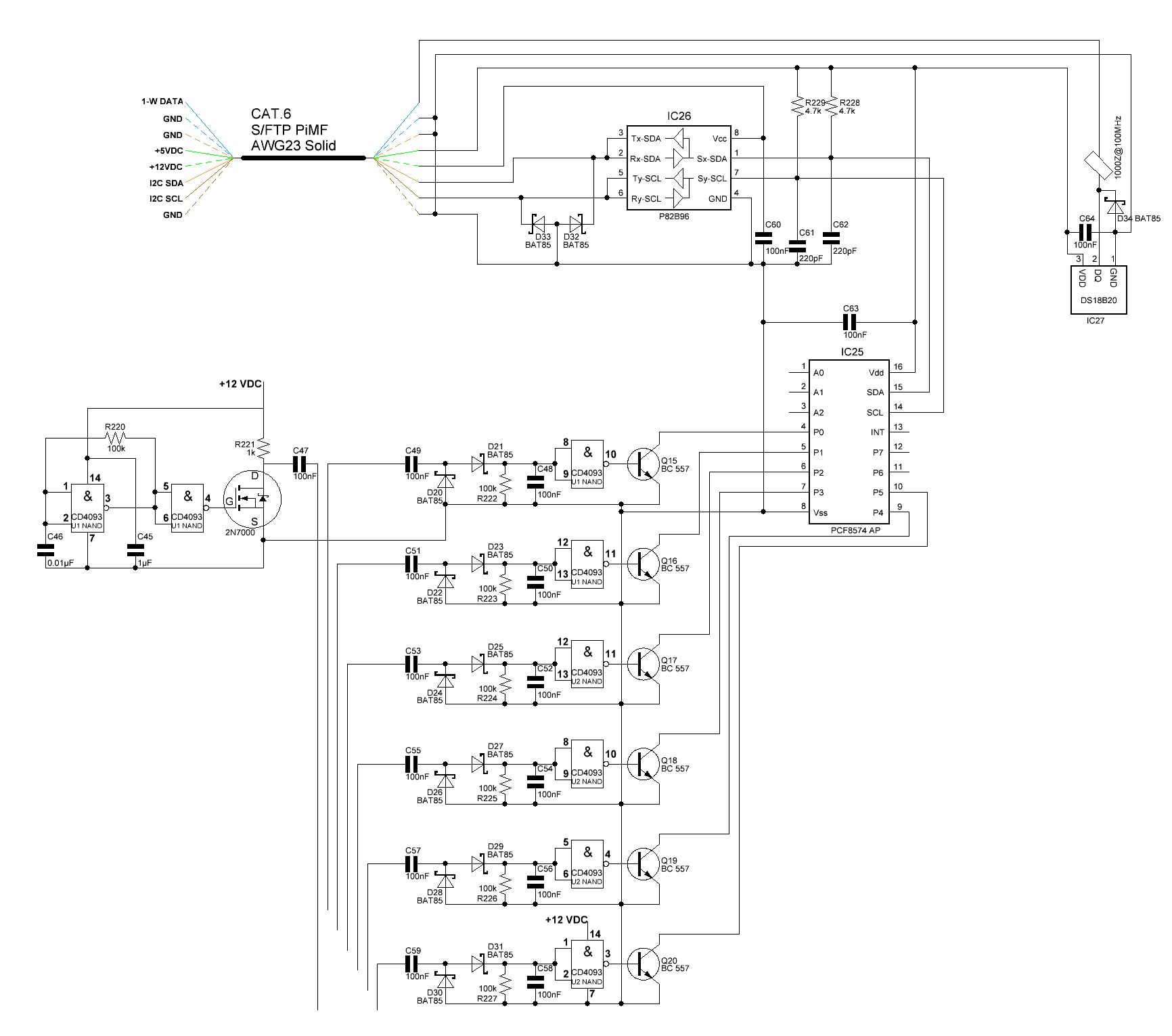

Björn D. schrieb:
> meine Schaltung vornehmen
Die R222-R227 sind viel zu niederohmig. Nicht umsonst ist in der
Originalschaltung(gaaanz oben im allerersten Post) ein 15MOhm(!)
Widerstand eingebaut.
Die Endstufe mit dem R221 und dem Fet ist nicht symmetrisch. So wirst du
trotz der Kondensatoren(!) eine Gleichspannungsanteil auf die Elektroden
bekommen. Schalte da lieber ein paar Mosfet-Gatter parallel, die können
nämlich Push-Pull wie in der Originalschaltung.
Gib den Q15-Q20 jeweils noch einen Basiswiderstand. Sie und die NANDs
davor werden es dir mit geringerer Erwärmung danken.
Und ich würde den Eingängen des PCF8574 jeweils noch einen 10k Pullup
nach 5V spendieren. Sonst wirst du keine '1' einlesen können...  :-o

@Lothar,
ja die Pullups hatte ich vergessen - war in Gedanken noch beim direkten
anschließen an den µC (interne Pullups).
Hast Du ein Beispiel für die "Mosfet-Gatter parallel Push-Pull" Sache?
Nim einen Hex-Inverter 4049 oder Buffer 4050, schalte alle Eingänge
parallel und schalte alle Ausgänge parallel. Damit hast du einen
ausreichend starken symmetrischen Treiber...
