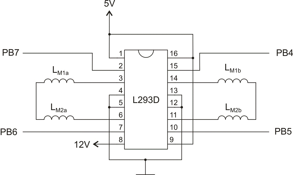

Der L293 ist richtig angeschlossen, wie hier gezeigt:
Beitrag "Bipolarer Schrittmotor an L293D"
Das Programm im STM ist recht simpel. Es werden einfach die Ports, wie
für den Vollschritt notwendig, nach einander geschaltet.

Der Schaltplan, bzw. die Beschaltung entspricht dem ersten Bild aus:
Viel mehr ist da nicht. An den Pins 2, 7, 10 und 15 hängt mein stm32.

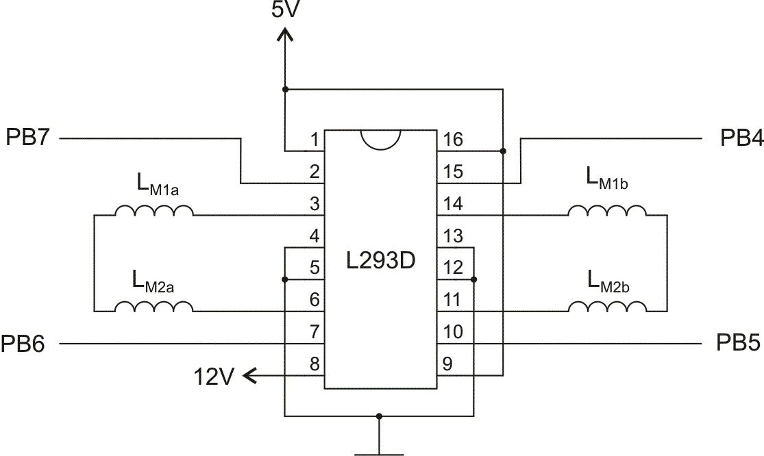

Anbei ein Bild zu der Beschaltung des l293D.
Ein "Bild" ist nicht unbedingt ein Schaltplan, das hier ist bestenfalls
eine grobe Prinzipskizze. In diesem "Plan" fehlt z.B. jeglicher Puffer-
bzw. Blockkondensator

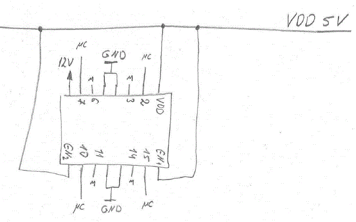

von Rainer S. (rainer_mbau)
Hab mich mal jetzt im Forum registriert.
Michael Knoelke schrieb:
> Ne mal im Ernst. Alle Vorposter haben recht.
> Solange Du nicht exakt zeichnest was Du wie verschaltest hast ist das
> alles Schall und Rauch und niemand wird Dir helfen können.
Verstanden, habe eine Kleinigkeit auf die Schnelle zusammengekritzelt.
Bitte nicht gleich steinigen, ist für mich ein neues Gebiet.
Habe noch vergessen kenntlich zu machen, dass alle GND Anschlüsse auf
dem Steckbrett verbunden sind.

von Harald W. (wilhelms)
Rainer --- schrieb:
Hmm, die Tatsache, das es Lineale gibt, hat sich anscheinend
noch nicht herumgesprochen. :-)
Aha, Steckbrett. Das führt häufiger zur Nichtfunktion von Schaltungen.
Bau das ganze doch nochmal auf einer Lochrasterplatte auf.
Rainer --- schrieb:
> dass alle GND Anschlüsse auf dem Steckbrett verbunden sind.
Da könntest du gleich noch ein Bild von deinem Aufbau posten.
BTW: Steckbretter neigen zu Wackelkontakten wen die Federn mal
ausgelutscht sind...

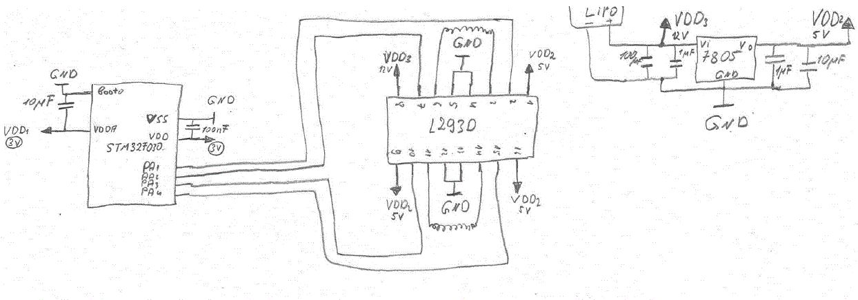

Das ist nicht gerade zuverlässig.
Ich nehme für Testaufbauten Rasterplatinen und löte alles.
GND, +UB verbindet man auch nicht irgendwie, sondern in Richtung des
größten Stromflusses.
Also:
Netzteil -> L293 -> 7805 -> 3V-Regler -> STM32

Laut Datenblatt, wenn ich das richtig verstanden habe, kann der l293D an
den Eingängen ab 2.3 Volt gesteuert werden. Und der STM32 verträgt auch
die 5 Volt.
Was mir eventuell fehl ist ein Kondensator direkt am l293D.

Genau hier habe ich ein Verständnisvollem.
Wenn ich den l293 wie in der beigefügten Kritzelei anschließe (ohne
Motor und ohne Mikrocontroller), hat er  an den Eingängen 2, 7, 10, 15
(das sind die Pins die später mit dem Mikrocontroller verbunden werden)
immer 5 Volt, an allen gleichzeitig. Somit bekommt der STM32 immer 5
Volt ab, oder? Und an den Pins 3, 6, 11, und 14 immer 12 Volt.
Die Eingangsbeschaltung zeigt, dass eine Konstantstromquelle von Vcc1
aus auf den Pin treibt. Ich würde mal vorschlagen, dass du von jedem
dieser Pins einen 1k Widerstand nach Masse einbaust, und dann die Pegel
nochmal kontrollierst...

Wenn ich flink den Beitrag L293 mit Rainers schöner Zeichnung
vergleiche, so sehe ich gar keine Schutzdioden, die Rainers Rest vor
bösen Abschaltspannungen der Induktivitäten schützen könnten?

Die Serienwiderstände zwischen Ports und Treibereingang würde ich
auch empfehlen, genauso wie die Freilauf-Schutzdioden, die verhindern,
das die EMK der Motore auf die Betriebspannung reflektiert wird.

von fil (Gast)
Dirk K. schrieb:
> Steht da nicht im Datenblatt, die Schutzdioden wären schon drin?
> Hab es
