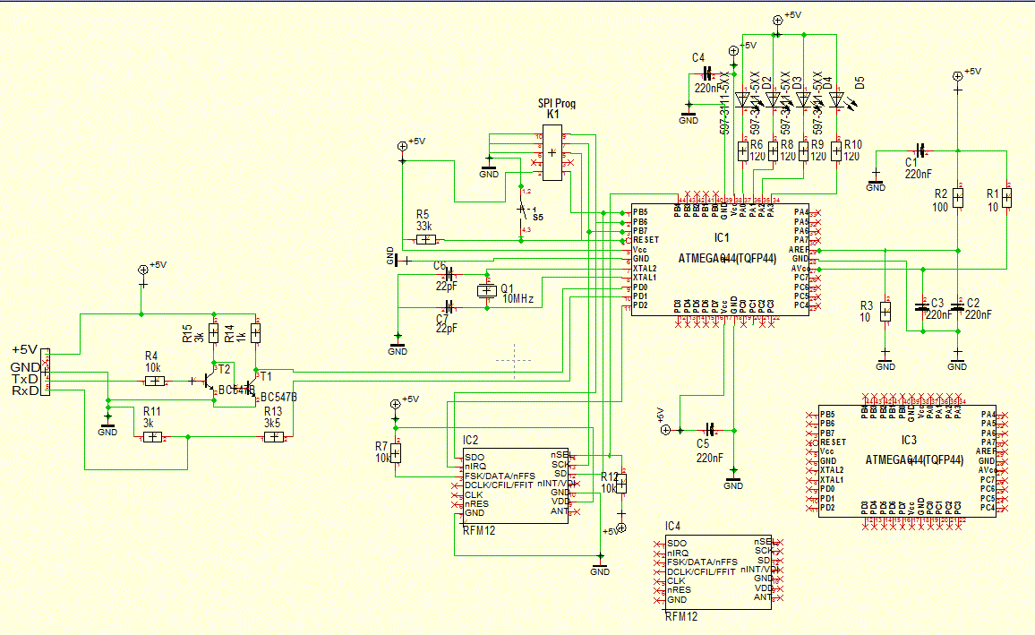

Hallo, ich versuche bei dieser Platine über die seriellen Schnittstelle
zu kommunizieren.
Ich kann etwas an die serielle Schnittstelle aussenden. Das
funktioniert.
Aber es gelingt mir nicht etwas zu empfangen.
Eigentlich möchte ich ein großes "S" empfangen. Die Programmsequenz
hierfür füge ich unten ein. Nachdem ich etwas senden kann, muss ich die
Parametereinstellungen von Baudrate,Parity etc. ja eigentlich richtig
getroffen haben.
Die Frage ist nun, ob der Fehler in der Schaltung oder in der Software
liegt.
Ich hoffe jemand kann mir helfen.

#4117323
normalerweise arbeitet die RS232 Schnittstelle mit den Pegeln:
-12V = H / +12V = L
den Empfang vom PC zum ATMega könnte man mit Spannungsteiler + Diode
machen, aber das Senden geht nicht ohne zusätzlich neg. Hilfsspannung.
BTW: Tx (senden) liegt an der Basis der Transistoren?
bau das doch mit dem Altbewährten MAX232, der erzeugt die benötigten
Spannungen selbst. (Schaltplan hier auf der Seite im AVR Tutorial)

Gast #4117518
Marian S. schrieb:
> Entschuldigung, ich vergaß wohl zu erwähnen, dass die serielle
> Schnittstelle an die GPIO-Pins eines Raspberry Pis (Model B)
> angeschlossen werden.
OK, also ist es so, wie ich vermutet hatte. Partner arbeitet auch mit
Logikpegeln, nur halt mit kleineren. Dann passt die Schaltung erstmal
prinzipiell zur Aufgabe.
D.h. aber leider noch nicht, daß die Schaltung auch korrekt aufgebaut
ist.
> Mit ich kann senden, meine ich, dass das Raspberry Pi etwas empfängt,
> wenn ich die Funktion strUart0("Hallo\n); aufrufe. In dem Fall kommt das
> "genau" so an.
D.h.: Wenn es einen Fehler in der Adapterhardware gibt, liegt er in der
Mimik mit den zwei Transistoren. Ganz grob kann man die Sache schon mit
einem 5€-Multimeter überprüfen.
Einfach vom PasPi aus dauerhaft eine Folge von 'U's senden. Multimeter
auf "AC" schalten, eine Strippe des Multimeter an GND festmachen und mit
der anderen zuerst mal an TxD des Konnektors. Es sollte eine "deutliche"
Wechselspannung angezeigt werden, vielleicht irgendwas um ein Volt. Der
genaue Anzeigewert spielt keine Rolle, die billigen Multimeter sind für
sowas sowieso nicht gedacht. Aber sie reichen als Indikator für
Größenordnungen aus. Wenn Null angezeigt wird oder etwas im µ- oder
unteren mV-Bereich, dann stimmt sehr wahrscheinlich schon auf
RasPi-Seite irgendwas nicht.
Wenn aber soweit alles i.O. ist, tastet man als nächstes die Basis des
linken Transistors an. Es sollte auch dort eine Wechselspannung
angezeigt werden, allerdings deutlich geringer, vielleicht so ungefähr
in der Größenordnung von 100mV. Danach dasselbe am Kollektor des linken
Transistors. Hier wären dann eine Anzeige von deutlich über ein Volt zu
erwarten, dasselbe am Kollektor des rechten Transistors. Als letztes
tastet man dann noch direkt an den RxD-Pin des Atmega, die Anzeige
sollte die so ziemlich die gleiche sein wie am Kollektor des rechten
Transistors.
Wenn das soweit alles so eingetreten ist, ist es relativ wahrscheinlich,
daß die Hardware im Prinzip funktioniert, der Fehler also mit einiger
Wahrscheinlichkeit in der Software zu suchen ist.
Wenn hingegen signifikate Abweichungen von diesen Vorhersagen zu
erkennen sind, ist ein Schaltungsfehler oder Bauelementeausfall relativ
wahrscheinlich.
