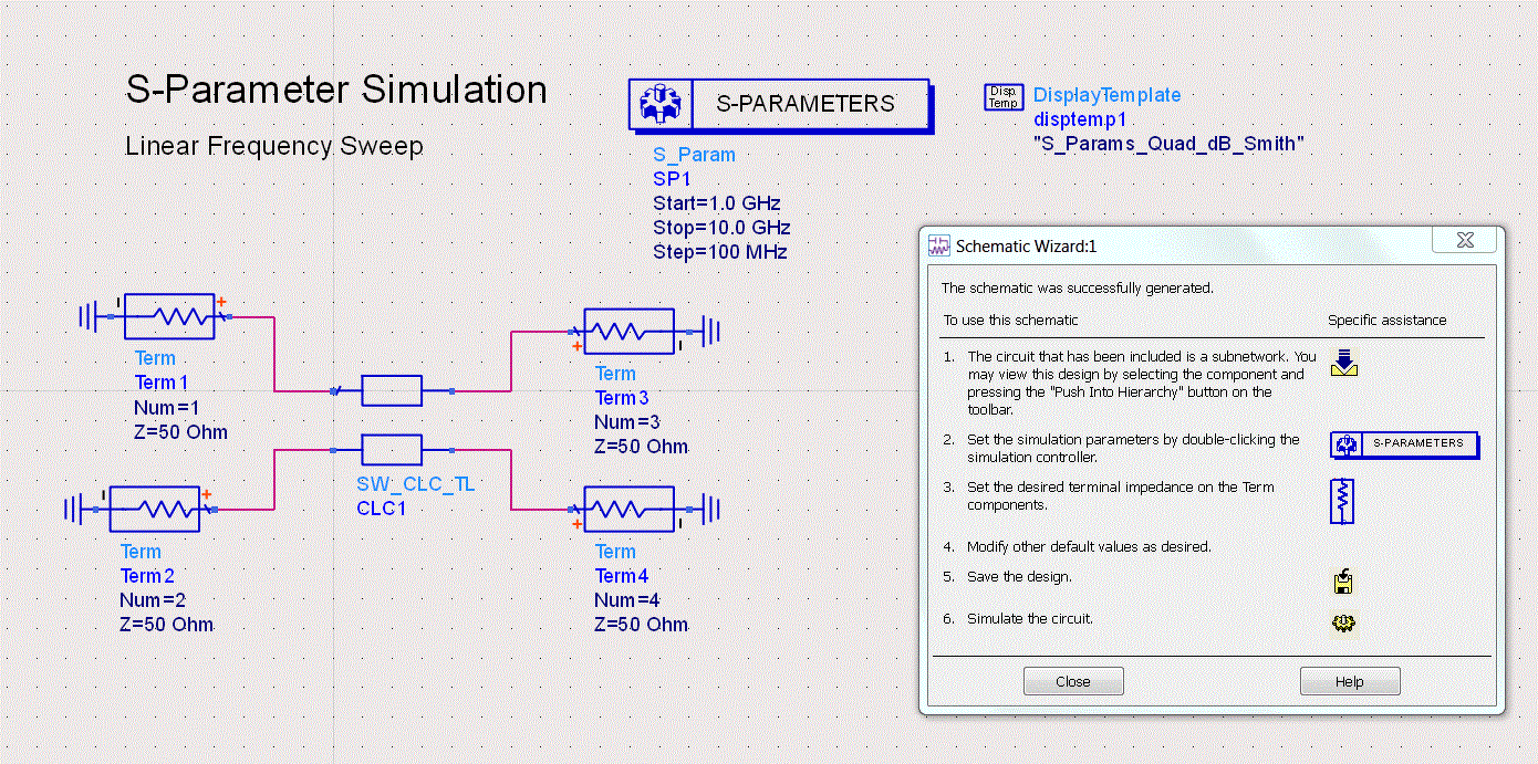

als Neuling verzweifle ich gerade etwas an der Funktionsvielfalt von ADS
(Version 2015).
Mein Problem ist eigentlich ein ganz einfaches: ich möchte die
S-Parameter einer differentiellen 100Ω-Mikrostreifenleitung visualisiert
und deren Geometrie optimiert bekommen. Für eine single ended-Leitung
bekomme ich das noch hin: zwei Terminators an die Enden, S-Param-Analyse
und Goals festlegen und schon kann ich mir sowohl S11...S22 anzeigen
lassen, als auch die Leitung optimieren.
Wie geht das aber jetzt mit der differentiellen Leitung? Setze ich die
Terms zwischen die beiden Ports eines MCLIN, so erhalte ich wieder nur
die 4 Parameter. So geht's also noch nicht ganz. Ich habe ja jetzt 4
Ports statt vorher 2. Anscheinend soll man "laut Internet" irgendwo die
Eigenschaften auf "differential" stellen können, diese Einstellung finde
ich aber nicht. Das Handbuch gibt für ein ähnliches Szenario zwar eine
Lösung an, doch die erscheint mir etwas unkomfortabel. Da gehe ich
lieber den Weg über das Layout, wobei mir die Optimierung hier noch
nicht geläufig ist.
Kann mir einer der Experten hier einen Tip bezüglich dieser Simulation
geben?
Freundliche Grüße,
Stephan

ich glaube, das ist es ;-) Manchmal muss man einfach geradeaus denken.
So einfach habe ich die Lösung nicht vermutet. Zumindest scheint das
Ergebnis plausibel, so soll's auch sein :-)
Dankeschön!
