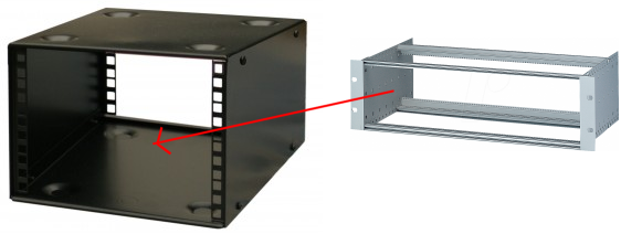

OP Persönliche Seite #4119331
Danke, unter '10 inch rack cabinet' findet man ja schon mal brauchbare
kleinere Schränke (links im Bild).
Ein 'System' im o.g. Sinne wäre das aber erst, wenn es dazu auch
Baugruppenträger (rechts im Bild) gäbe.
Selbst im 'Slimkit 10' habe ich keine Baugruppenträger gefunden.
Der Hinweis auf 10" hat aber schon mal geholfen! :-)

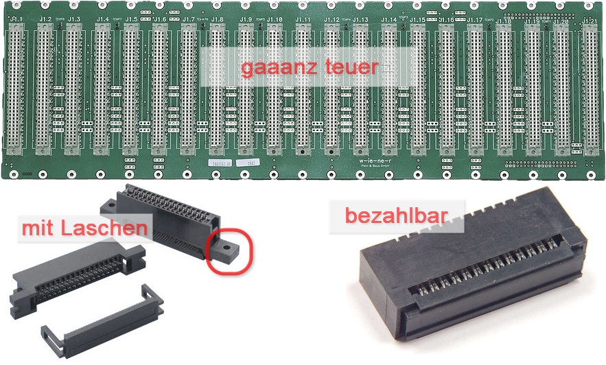

OP Persönliche Seite #4142691
Also 'kleine' Baugruppenträger scheint es nicht fertig zu geben.
Mit LaserCutting könnte man sich ein eigenes Format überlegen.
Welche Steckverbinder wären die billigsten für die Backplane?
Einfach und flexibel wäre, wenn die Backplane nur ein 'Flachbandkabel'
wäre, oder was meint Ihr?
Um bei den Baugruppen Geld zu sparen, bieten sich 'Card Edge Connector'
an.
Leider sind die Versionen mit Laschen (Bild) ziemlich teuer. Hat noch
jemand eine bessere Idee?
Unter https://github.com/TorstenC/Notizblog/wiki/Laser-Cutting sammle
ich potenzielle Service-Anbieter. Vielleicht könnte sogar ein
µC.net-Standard entstehen?
