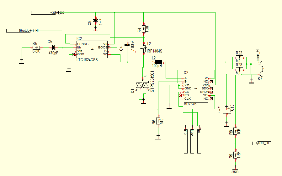

Ich habe ein Problem mit der angehängten Schaltung. Mit dieser möchte
ich einen Kondensator laden.
Zur Spannungsregelung wird ein Schaltregler LTC 1624 verwendet. Über das
digtiale Potentiometer AD7376 soll die Ausgangsspannung zwischen 10V und
25V einstellbar sein, wobei die Eingangsspannung 30 V beträgt.
Für einen ersten Test wurde der AD7376 allerdings durch einen
Festwiderstand ersetzt.
Ich habe folgendes Problem mit der Schaltung:
Die Drop-Out Voltage (Differenz aus Eingangs- und Ausgangsspannung) ist
sehr hoch. Mit den 30V Eingangsspannung errreiche ich am Ausgang maximal
16,5 V (Spannungsteiler für 25V dimensioniert).
Bei einer Ausgangsspannung von 10 V (über Festwiderstand eingestellt)
beträgt die Dropout Voltage ca. 7 V. Was den Datenblattwert stark
überschreitet.
An was könnte das liegen?

Ähm, sollte es nicht einfach heißen: der Schaltregler funktioniert
nicht!
> überschreitet.
Was bedeutet denn bei dir eigentlich der Begriff "Dropout Voltage"?
Warum? Welche Spannung hast du da am Feedback-Eingang? Wie sieht das
Layout deines Schaltreglers und des Strommesspfades aus? Ist die
Ausgangsspanung belastbar? Wie kommst du auf die 1000uF am
Schaltregler-Ausgang?
Im Schaltplan ist ein 1nF Kondensator zum Strommess-Eingang gezeichnet.
Warum hast du den weggelassen?
BTW: diese Rückführung/Spannungseinstellung mit dem Poti ist
unnötig/unglaublich kompliziert...
Der Kondensator ist in der aufgebauten Schaltung enthalten.
Ausgangsspannung ist im unbelasteten Zustand gemessen und bleibt bei
Belastung gleich.

von Florian V. (florianv)
Moritz schrieb:
> Und genau diese 7V sind ja das Problem diese müssen ja
> irgendwo in der Schaltung abfallen...
Vermutlich weil der Schaltregler genau das macht, was er soll. Hast Du
die Spannung am Feedback-Pin nachgemessen?
Ich gehe mal davon aus, dass Du das Digi-Poti in der 10kR-Variante
verwendest. Und ich gehe weiterhin mal davon aus, dass Deine berechnete
Auslegung mit EXAKT 10kR Ende-zu-Ende Widerstand kalkuliert ist.
Dann solltest Du Dir die zulässigen Toleranzen des Potis näher zu Gemüte
führen. Diese Extremwerte kommen tatsächlich vor. Ob das der Grund ist
kannst Du dann einfach nachmessen.
P.S.: Als Dropout bezeichnet man den minimal möglichen Spannungsabfall
über einem Spannungsregler, nicht den aktuell eingestellten.
von Moritz (Gast)
Zum Layout kann ich leider nicht viel sagen, habe ich nicht erstellt...
Was ich aber auf jedenfall probieren werde ist die Kapazitätswerte aus
dem Datenblatt zu verwenden.
Ist mir schon klar und diese Spannung ist ja auch zu groß. Ich benötige
nämlich mindestens 17 V am Eingang um meine eingestellten 10 V am
Ausgang zu bekommen. Lege ich wie nach Datenblatt bspw. 12 V an den
Eingang erreiche ich die 10 V am Ausgang nicht.

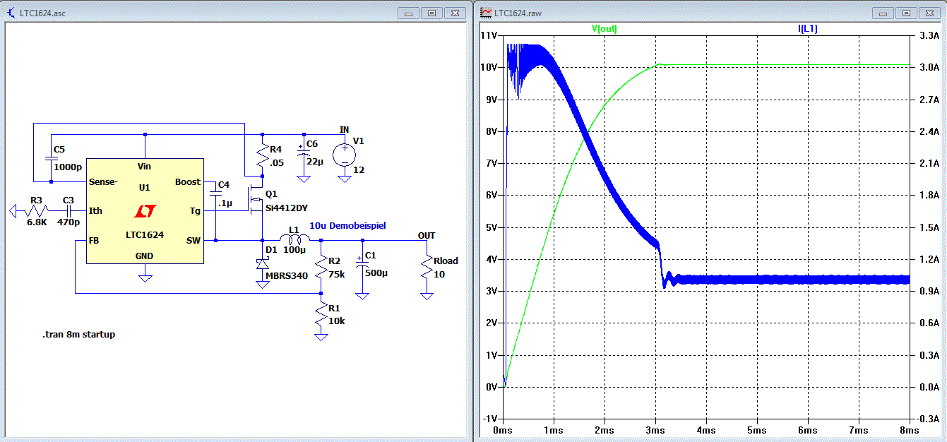

von Helmut S. (helmuts)
Warum hast du nur 10mOhm zur Strombegrenzung? Willst du >10A haben?
Imax=150mV/Rsense
Im Anhang das Demobeispiel "10V aus 12V" von LTspice mit 0,05Ohm (Imax
3A).
Wieviel Ampere kann denn deine Spule?
LTspice gibt es hier.
http://ltspice.linear-tech.com/software/LTspiceIV.exe
Nachtrag:
Ich habe noch ein weiteres Beispiel angehängt in dem die
Serienwiderstände sichtbar sind. Damit ist man sich immer bewusst, daß
die Bauteile nicht ideal sind.
Wieviel Rser hat denn deine 100uH Spule?
