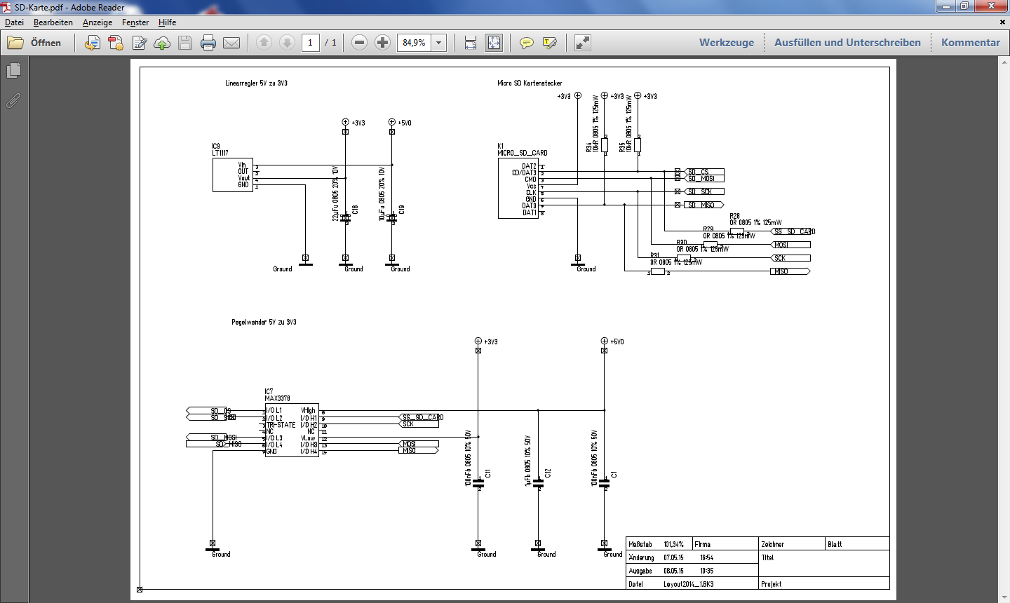

habe Probleme mit einem SD-Karten Modul und dem MCP3550.
Mit dem ADC lese ich Temperaturdaten aus, und die möchte ich auf
SD-Karte speichern.
Daten ohne Zugriff auf den ADC lassen sich problemlos auf SD-Karte
speichern.
Auch das Auslesen des ADC bereitet keine Schwierigkeiten.
Nur beides zusammen funktioniert nicht.
Nach der ersten Temperatur-Berechnung erfolgt der Zugriff auf die
SD-Karte.
Ab dann wird die nächste Berechnung falsch angezeigt.
Den ADC kann ich mit SlaveSelect auf "HIGH" abschalten.
Aber die SD-Karte nicht.
Alles läuft über SPI.
Da liegt höchstwahrscheinlich der Hase im Pfeffer.
Wer weis Rat?
