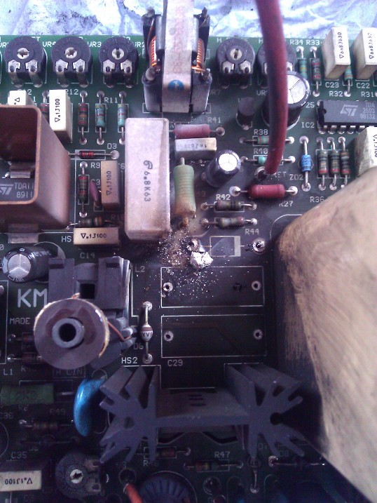

Hallo.
Ich bin gerade dabei einen alten SUN- Tester für Verbrennungsmotoren zu
reparieren. Etwa 1992.
Auf der Platine des Monitors ist unter anderem ein Folienkondensator
explodiert.
Leider war daneben eine Diode auf der nun nur mehr Fragmente der
Beschriftung lesbar sind und sie defekt ist. Die Diode befindet sich
nahe des Zeilentrafos und hat ein DO201 Gehäuse
Folgendes ist noch zu lesen:
         || B     | (könnte auch ein R sein)
Kathode  ||  C    |  Anode
         || 400   |
         || C134  |
Schaltung rauszeichnen ist leider etwas schwierig, ohne den Zeilentrafo
zu demontieren.
Soweit ich es derzeit sehe, hängt sie zwischen einer großen
einstellbaren Spule (A) und dem Zeilentrafo (K).
Hat jemand eine Idee was ich testen könnte.
Meine Vermutung ist eine TVS 400W 134V aber das Gehäuse ist zu groß und
was soll die dort machen.

Danke, dann war ich mit der TVS wohl am Holzweg, hätte mich auch
verwundert, was da eine TVS drinnen machen soll. Ich werde mal eine
Schottky Diode testen.
Elkos werden noch gemessen und getauscht.
Leider ist es kein VGA Signal, da Rechner und Monitor nur mit 4
Leitungen, davon 1x Masse, miteinander verbunden sind. Wenn der Monitor
nichts mehr wird, dann muss ich mir eh die Schnittstelle ansehen und
versuchen da was aktuelles an zu koppeln.
