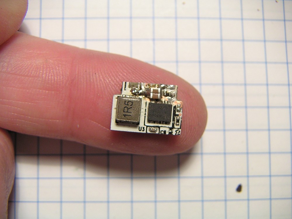

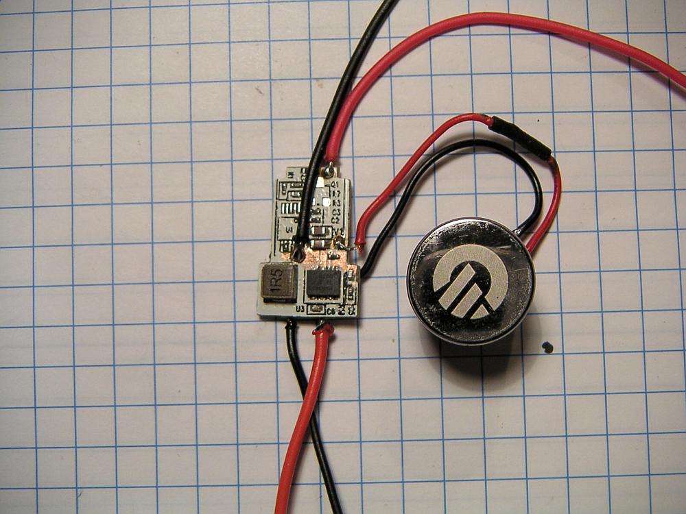

von J. H. (joho62)
Dafür kann ich Dir den TPS 63020 empfehlen.
Damit gibt es fertige Lösungen aus dem Bereich e-Zigarette:
https://www.fasttech.com/products/3023/10010021/1876300
Für ein Projekt hab ich mal die Steuerung demontiert
und nur die Buck-Boost-Schaltung benutzt.
Diese liefert bei 3,3V Ausgang über 2A Laststrom.
Eine einfache, kleine und kostengünstige Sache.

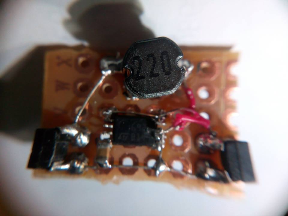

von Dirk K. (dekoepi)
Bei 1-2mA Last (wie bei mir) ist ein LDO wie der XC6206 sicherlich eine
sehr gute Wahl, bei 400mA würde ich auch auf Buck-Boost setzen. Das
Datenblatt vom LTC3440 liest sich sehr gut dafür.
MSOP löten ist etwas biestig, ich biege dafür alternierend die Pins nach
oben und arbeite dreidimensional, siehe Foto ;)

von J. H. (joho62)
Der TPS63020 hat allerdings weit über 90% Wirkungsgrad, über den
gesamten
vorgegebenen Arbeitsbereich. Mein Vorschlag zielte aber eher auf die
praktische Seite, eine (fast) fertige Platine ohne diesen kleinen Chip
selbst verlöten zu müssen. Und auf die kleine Gesamtbauform.
von Harald (Gast)
Die Lösung mit der fertigen Platine gefällt, schicke Lösung für
Probeaufbauten.
