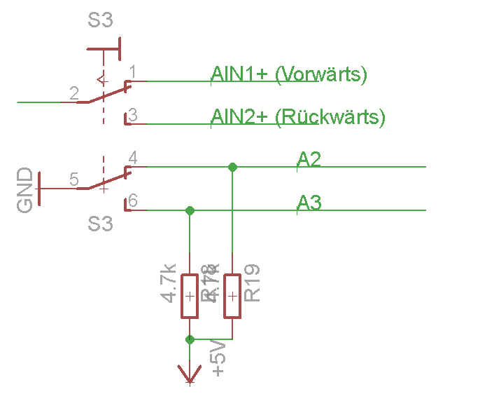

Hallo liebe Forummitglieder,
ich habe im Zuge meiner Diplomarbeit ein kleines Problem entdeckt. Ich
bin in diesem Sektor eher unerfahren, daher bitte ich euch hier um Rat
im Anhang findet ihr eine Schaltung, wo ein 2-Poliger Wechsler ein
Analogsignal (0-10V) für meine Regelung eines BLDC-Motors durchschaltet.
(Regelung: Bamobil D3)
Gleichzeitig Schaltet er auf der 2. Phase GND für meinen Arduino durch,
die Eingänge sind mit PullUp-Widerständen versehen.
Diese Funktion ist praktisch Vorwärts/Rückwärts, der Arduino zeigt es an
einem LCD-Display an und der Analogwert wird entsprechend
durchgeschalten.
Problem: Um keine Störspannungen durch offene Kontakte zu erreichen,
möchte ich mit genau dieser Peripherie GND am NICHT aktiven
Analogeingang durchschalten, um definierte Signale durchzuschalten.
Die Frage ist: Wie?
Danke für eure gedanklichen Kapazitäten :D

Das ist ja das problem, kann ich nicht ^^
ich würde die zweite phase über kreuz nach oben verbinden, also 2b mit
1a und 2a mit 1b und dann 2 dioden in entgegengesetzter richtung
reinschalten. macht sowas sinn, damit ich keine antenne mehr hab ? damit
hätte ich ja dann am nicht beschaltenen AIN-Anschluss potential 0 ?
