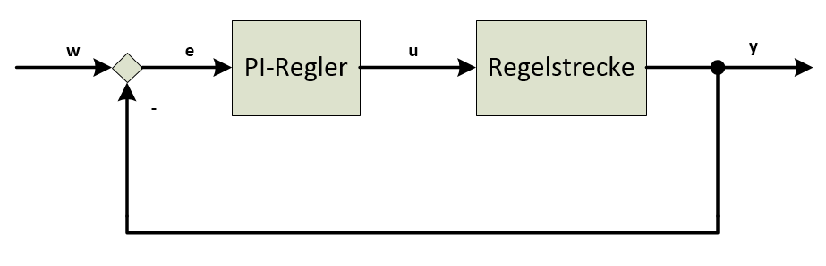

ich möchte einen Boost Konverter (Standardtopologie) mit einem PI-Regler
regeln. Dazu möchte ich zunächst einen einfachen Regelkreis wie im
Anhang verwenden. Der PI-Regler soll digital ausgeführt werden und den
Duty-Cycle des Konverters stellen. Das Problem ist, dass ich nun nicht
auf eine Übertragungsfunktion mit dem Duty-Cycle als Eingangsgröße und
der Ausgangsspannung des Konverters als Ausgangsgröße komme. Ich habe
schon einige Paper gelesen, und ich komme auf eine Übertragungsfunktion
in folgender Form:
Das Erstellen eines Zustandsraummodelles mit dem Duty Cycle D als
Eingangsgröße funktioniert irgendwie nicht.
In den Papern wird eine Übertragungsfunktion mit D als Parameter oft für
die Erstellung eines Regelkreises hergenommen. So ganz verstanden habe
ich aber nicht wie das funktionieren soll, schließlich soll der Regler
ja den Duty-Cycle stellen und nicht irgendetwas anderes.
Kann mir hier jemand helfen?
