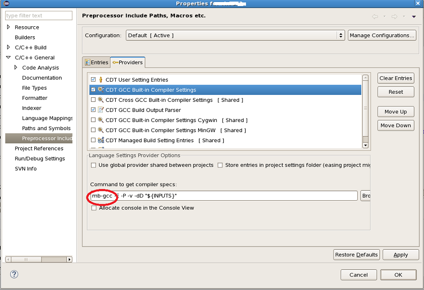

#4124642
Klaus Falser schrieb:
> Ich mache das immer so, wie im angehängten Bild.
Ja. Und im selben Bild 2 Punkte darunter ist der "Build-Output-Parser",
da gibts eine regexp die dazu da ist alle gcc Zeilen aus dem ganzen
Build-Output herauszuangeln. Diese Regexp muss angepasst werden daß sie
auf irgend-was-gcc anspricht und nicht nur auf gcc. Also zum Beispiel
.*-gcc oder (.*-)?gcc oder so ähnlich (ausprobieren), und auch ein
Häkchen dass das für das ganze Projekt gelten soll und nicht nur pro
einzelner Datei.
Dann kann er auch alle Defines und die Pfade ermitteln die vom Makefile
vorgegeben werden, nicht nur die eingebauten. Danach clean und alles neu
bauen und alle roten Wellenlinien werden verschwinden und Autocomplete
wird ordentlich und vollständig funktionieren.
