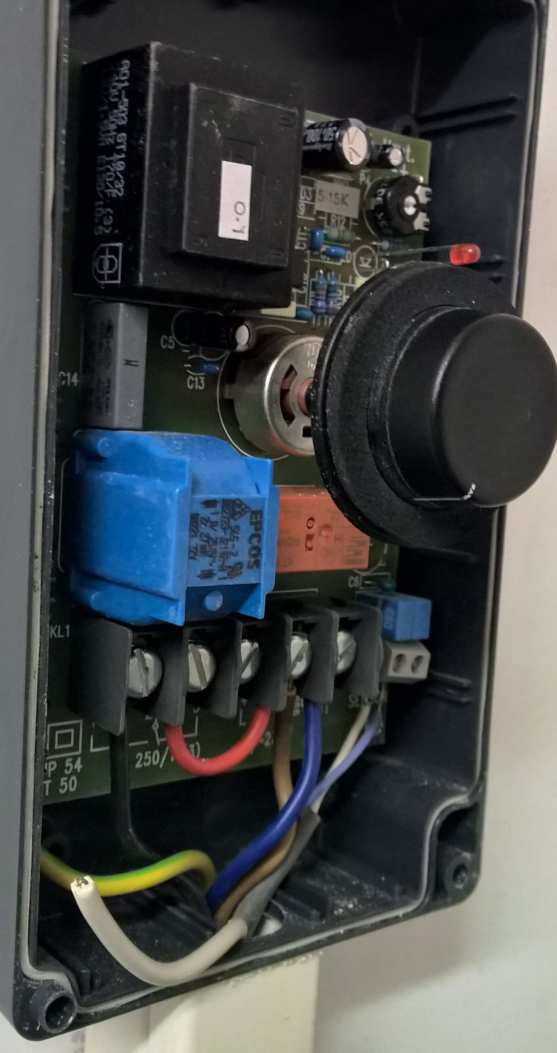

Guten Morgen,
wir haben eine Wärmepumpe.
die Heizung kann man zwar komfortabel steuern also genau sagen wann wie
wo geschaltet wird über ein LC Display allerdings ist die
Warmwasserproduktion davon entkoppelt.
ich würde die WW Produktion gerne in die Nachtstunden legen aus 2
Gründen.
1. Nachttarif
2. der Rücklauf findet über das Bad statt sprich ich hab auch im Sommer
im "bad" immer ein paar Stunden nach der WW Produktion ein warmen
Fußboden.
was ja morgends ganz angenehm ist ;)
ich suche also eine möglichst einfache und rückrüstbare (Mietswohnung)
Möglichkeit z.B. jeden Morgen um z.B. 4Uhr die WW Produktion zu starten
und gegen 7uhr wieder zu stoppen.
über den Poti stellt man die Gradzahl ein also von 20-70°C...
bei einer täglichen WW Produktion reicht 35°C aus um locker über den Tag
zu kommen.
bei eingestellten 50°C 2 Tage.
die Heizung heizt 20°C über eingestelltem Wert auf und heizt dann
natürlich nur nach wenn der Wert unterschritten wird.
wie kann man das bewerkstelligen?
einen "Antrieb" für den Poti bauen oder den Poti komplett umgehen?
im Anhang ein Bild der Regelung.
Grüße und Danke :D

Die Regelung sieht sehr einfach aus, schau mal ob das so stimmt:
-schwarz: geschaltet L für Wärmeanforderung
-braun/blau: 230V Versorgung
-weiß/hellbau: Temperatursensor (PTC/NTC etc.)
Läuft die Heizung auch an wenn du den Regler auf die kleinste Stufe
stellst? Oder kommst du komplett ohne nachheizen aus?
Vielleicht reicht eine Zeitschaltuhr aus, damit schaltest du die
Wärmeanforderung nur morgens durch (z.B. statt der roten Brücke
einschleifen). Den Regler lässt du dann einfach auf 35° stehen.
