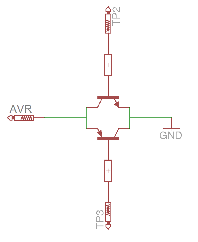

ich bastle gerade ein Gerät, das später eventuell von anderen Geräten
ein Signal bekommen soll (simpler Spannungspegel).
Leider weiß ich noch nicht welche Spannung dieses Signal haben wird,
noch ob es OC, Low oder High Aktiv sein wird.
Meine Überlegung zu einer schlanken Schaltung die Quasi alles mit macht
ist angehängt. Der Pin am AVR wird per PullUp hochgezogen. TP3 kann OC
und Low Aktiv schalten, TP2 High Aktiv .
Gibt es eine bessere Schaltung, oder Verbesserungen an meiner?
