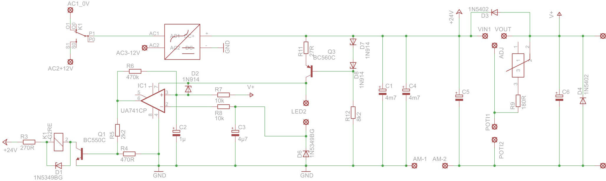

Kurze Frage zum angehängten Schaltplan.
Wäre super wenn mir jemand die genaue Funktion der Bauteile C2 und D2 in
dieser Schaltung erläutern könnte :)
Viele Grüße!

D2 verhindert, daß die Spannung von C2 am Eingang der uA741 OpAmps
anliegt, wenn die Betriebspannung ausgeschaltet wird und dadurch
schneller absinkt als die Spannung an C2 es sonst täte, und dadurch
höher sein könnte als die Betriebsspannung.
Aber die Schaltzeichen aller 1N914 Dioden sind falsch.
Richtig viel Sinn macht die Schaltung aber seöbst dann nicht, wenn AM1
und AM2 miteinander verbunden wären. Die 12V Z-Diode an den von 25mA
durchflossenen LEDs hebt die Spannung dort immer über 12V, und den OpAMp
aus dem LED-Konstantstrom zu versorgen, bedeutet, ihn mit der
LED-Spannung+12V zu betrieben.

Danke für die Erklärung. Jetzt nur noch C2 ;)
Dachte mir das der eigentlich nur zur Stabilisierung der
Eingangsspannung dort sein kann.
AM1 und AM2 sind lediglich Pins auf der Platine. Diese werden mit einem
Ampermeter verbunden.
Die Versorgungsspannung des 741 sollte bei ca 14V liegen,  wie du gesagt
hast 12V+Led Spannung. und die Referenzspannung für den komparator bei
ca. 12V

D2 schützt den OPV. C2 bildet mit R7 einen Tiefpass. Filtert also
Störungen.
Das ganze ist eine Umschaltung der Versorgungsspannung (Trafo Sekundär),
in Abhängigkeit der gestellten Ausgangsspannung.
Ein leicht verständlicher Schaltplan sieht anders aus ;)

Der Schaltplan war mir schon klar soweit. Lediglich die Funktion von D2
und C2 war mir etwas unklar.
Wie Felix schon richtig gesehen hat ist das Gebilde rund um die LED eine
Konstantstromquelle und ein Komparator der die Ausgangsspannung des
spannungsreglers mit einer Referenzspannung vergleicht und somit sie
trafowicklungen vorne umschaltet um sie Verlustleistung in der
Schaltung/bzw im Spannungsregler zu verringern.
