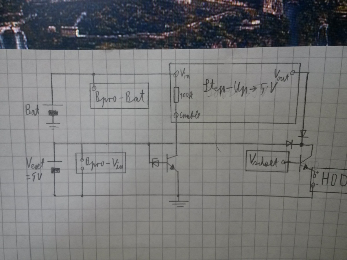

ich habe ein Projekt bei, dem ich ein Banana Pro (siehe hier:
www.lemaker.org) zusammen mit einer 2,5"-Festplatte an einem Li-Akku
betreiben will. Nun bietet der Banana Pro slbst die Möglichkeit, um
einen Li-Akku direk anzuschließen, alledings kann der Banana Pro nicht
genung Strom auf 5V hochboosten, um damit die Festplatte zu betreiben.
Der Plan ist also, an die Batterie den Banana Pro und einen
Step-Up-Wandler auf 5V anzuschließen. Dazu hab ich mir schon den hier
https://www.pololu.com/product/2565 bestellt.
Bis dahin ist das Ganze denke ich recht unspäktakulär, nur will ich
jetzt noch die Möglichkeit haben, im Betrieb eine externe 5V-Spannung
anzuschließen um damit den Akku zu ersetzen. Außerdem soll die
Festplatte nur mit Strom versorgt werden, wenn eine Schalt-Spannung
V_Schalt (wahrscheinlich 3V oder so) anliegt. Dazu hab' ich mir die
angehängte Schaltung überlegt.
Der Step-Up-Wandler arbeitet nur, wenn die Spannung auf Enable über 0,7V
ist. Der Plan ist also, dass bei einer genügend großen externen Spannung
die Z-Diode in der Mitte öffnet und der Transistor Enable under 0,7V
zieht.
Was haltet ihr von meinem Entwurf?
Danke schon mal für eure Meinung und falls irgendwas davon ziemlich
idiotisch ist entschuldige ih mich schon mal von vornherein.
Viele Grüße
Jonas

Edit: Ups, jetzt hab ich den Schaltplan ganz vergessen
