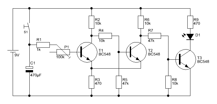

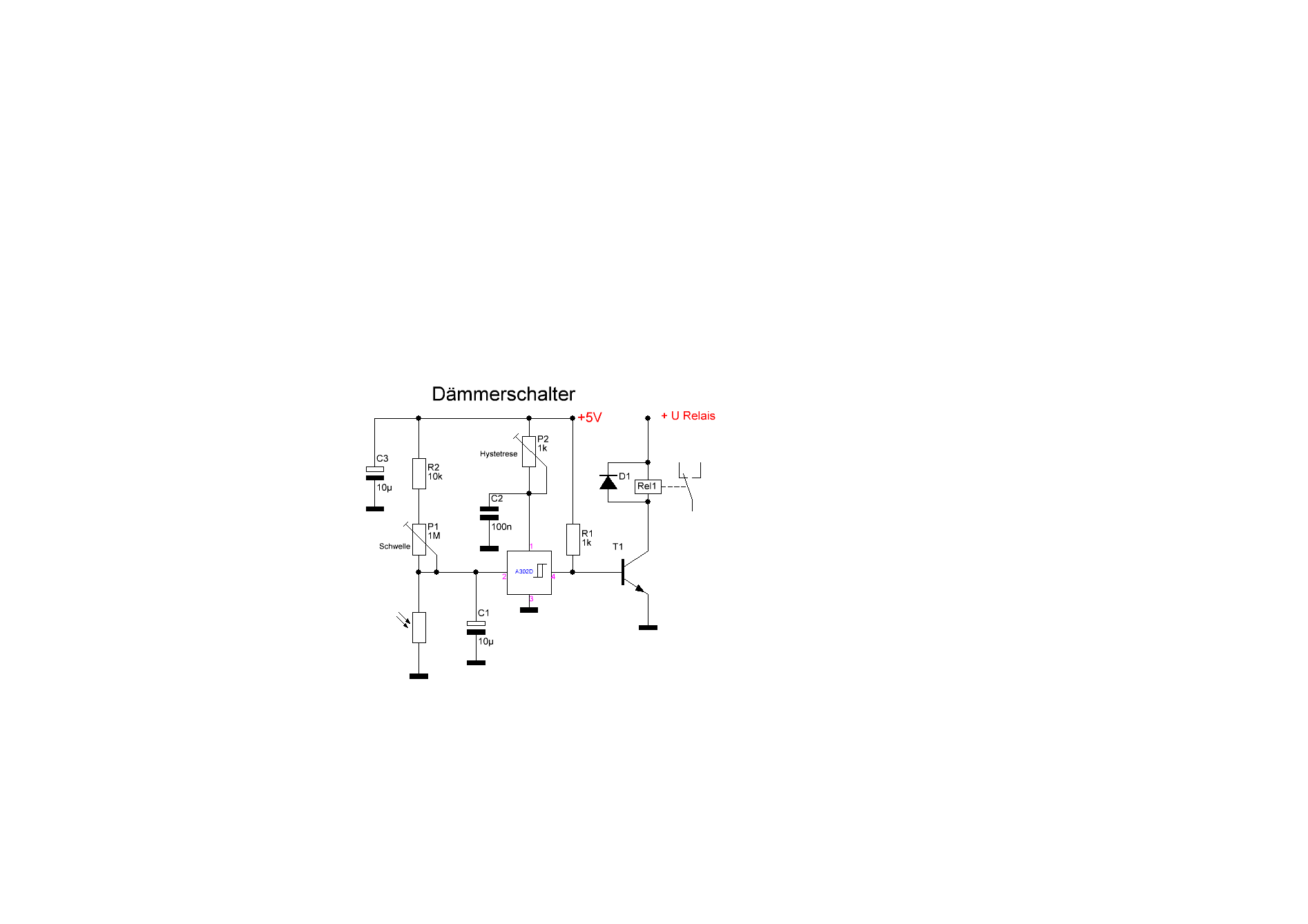

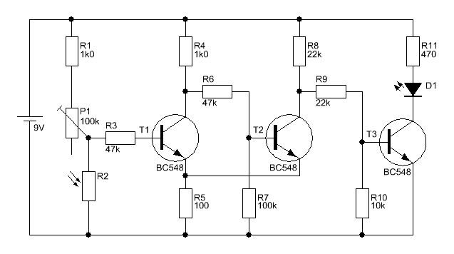

Hallo zusammen, ich würde eine LED gruppe im flur gerne über einen
dämmerungssensor einschalten lassen. Ich hatte mich da ein wenig
informiert und war auf 3 realisierungsmöglichkeiten gekommen, ich weiß
jetzt allerdings nicht welche am besten geeignet wäre, bzw was in der
regel für eine schaltung nimmt. Daher würde ich gern ein paar tipps bzw
eintscheidungshilfe bekommen. bin auch offen für alternativen. ich habe
die 3 varianten angehängt.
Alle drei alternativen haben jedoch ein problem gemein... ich hatte mich
für eine bisschen aufwändigere version mit einem schmitt trigger
entschieden weil mir wichitg ist das die in einem stück angehen und
nicht immer heller werden je dunkler es wird... Jedoch habe ich beim
ausprobieren bei allen drei schaltungen feststellen müssen das die led
langsam heller wird, auch wenn das nur ein sehr geringer grenzbereich
ist. Aber es wird halt auch langsam dunkel und ich habe die befürchtung
das das stört und die leds halt langsam immer heller werden... Hat da
jemand ne idee wieso die schmitt trigger in meinen schaltungen nicht
sauber schalten? eine weitere sache die vor allem bei der schhaltung mit
den transistoren stört ist das die led schon bei sehr geringen
helligkeitsverlust anspringt (ich habe anstelle von einem fotowiderstand
einen transistor benutzt).
wäre für hilfe und ratschläge dankbar :)

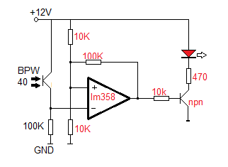

Vermutlich schwingt die ganze Konstruktion.
Entweder über die Versorgungsspannung (Stüzkondensatoren einbauen,
Versorgungsspannung stabilisieren - insbesondere bei Schaltungsvariante
1 und 2).
Oder es schwingt, weil die Fotodiode (- transistor, -widerstand) von
seiner eigenen LED beleuchtet wird.
Dagegen hilft Hysterese erhöhen, in der Op-Amp Variante den 100 K
Widerstand kleiner machen.
Letztere ist übrigens die Schaltungsvariante die ich bevorzugen würde,
weil Schaltpunkt ist unabhängig von der Betriebsspannung und einstellen
der Hysterese einfach möglich.

von Mani W. (e-doc)
In die Kollektorleitung des BPW40 einen 1K Widerstand gegen Plus,
an den Minuseingang des Komparators einen 1 - 47 uF Elko gegen Masse.
Der Fototransistor registriert jede kleine Helligkeitsschwankung
durch Ledleuchten bzw. auch Gluhlampen...
Das selbe gilt auch bei der Schaltung mit LDR. Parallel zum LDR
einen Elko...
Auch der Betriebsspannung sollte ein Elko spendiert werden, dann
sollte das funktionieren.

von M. S. (ms111)
> einen Elko...
So ich habe jetzt einen 33µF Elko eingebaut und an die kollektorleitung
einen 1K Widerstand. Jetzt reagiert die ganze geschichte mit
verzögerung, aber das ist ja der sinn der sache oder? vllt ist der elko
mit 33µF n bisschen groß, jedenfalls geht die LED erst nach 10s an :D
ich probiere es mal mit einem kleineren :D
von M. S. (ms111)
Dankeschön :) der 1µF Elko ist die Lösung, jetzt funktioniert das auch
unterschlechten lichtbedingungen (per PWM gedimmte LED Lampe :DD)
Also der 1µF Elko vom invertierten EIngang des OPs zu Masse löst das
Problem :), also imprinzip bräuchte man den 1K WIderstand nicht, aber da
man ja eh  die empfindlichkeit einstellen möchte kommt da sowieso ein
poti hin :)
von Mani W. (e-doc)
Roland L. schrieb:
> Die Sonne flackert nicht, insofern sind die ganzen
> Maßnahmen, die Schaltung kunstlichttauglich zu machen, überflüssig.
Und bei einem nächtlichen Gewitter werden die LEDs dann synchron
zucken!
Gut als Blitz-Detektor!
Genau! So lassen sich Schwankungen durch Wolken bei Vollmond
auch unterdrücken... Einfach experimentieren...
> poti hin :)
Der 1K war nur zur Sicherheit gedacht als Strombegrenzung durch den FT,
je nach Kondensator am Minuseingang gegen Masse!
Viel Spaß beim weiteren Testen und Experimentieren...
Schönen Gruß
Mani
von Mani W. (e-doc)
Probier es mal aus.
Gut geeignet sind auch kleine Solarzellen....
Auch für Deine Schaltung interessant...
Mani
von Thomas (kosmos)
Das Problem liegt meiner Meinung nach an einem zu geringem Basisstrom
bzw. zu langsamen an- und abstieg. Bei 5V würde ich nicht mehr als 1kOhm
Basiswiderstand nehmen. Damit es auch richtig durchschaltet.
von M. S. (ms111)
okay also doch den 33µF beutzen :D sowas hatte ich noch gar nicht
bedacht das das ja auch auftreten könnte ^^ und imprinzip ist es ja gar
nicht schlimm das das mit verzögerung reagiert :) aber das muss ich am
realen einsatzort einfach mal ausprobieren.
jaa ich werde den wahrscheinlich einfach da lassen, schaden tut der ja
nicht.
also solarzellen hätte ich sogar da :D hab auch meiner schulzeit noch
welche :D solarzellen sind ja im prinzip im grundaufbau ähnlich wie eine
fotodiode oder? Wobei das gute an den fototransistoren anderen
bauelementen ist das die in nem 5mm ,,LED-gehäuse'' sind - die kann man
gut in ein gehäuse einbauen
Das mit dem basiswiderstand könnte auch sein, aber das Problem war ja
auch bei 12V ausgetreten :) da sind 10K ja eig schon in ordnung wenn man
testweise nur eine led dahinter betreibt oder?
wenn ich die schaltung mit 5V aufbaue (wäre mir persönlich lieber weil
5V weiter entfernt von der maximalspannung des OPs ist) würde ich
wahrscheinlich 1,3K Ohm nehmen

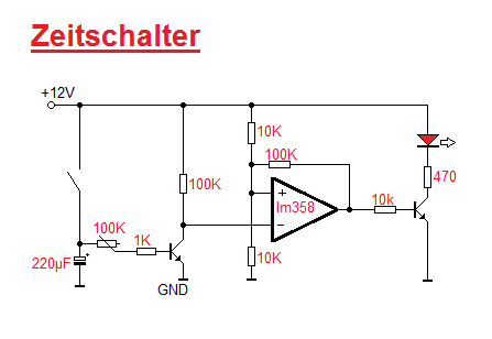

von M. S. (ms111)
Eine andere Frage: einen zeitschalter könnte ich ebenfalls mit einem
Schmitt trigger aufbauen oder? Also indem ich einen kondensator an die
basis von einem NPN Transistor hänge, der den invertierenden Eingang
solange er durchgesteuert ist auf low hält. und sobald die spannung an
der basis von unter einen bestimmten wert fällt wird der invertierende
eingang durch einen zB 100K Widerstand auf High gezogen und das Licht
geht aus. (schaltplan im anhang). oder ist die variante mit dem aus
transistoren aufgebauten schmitt trigger die bessere Lösung?
von M. S. (ms111)
bzw bei der schaltung mit dem OP. Wäre die bessere lösung die
entladezeit durch einen widerstand parallel zum kondensator festzulegen
anstelle nur durch die größe des basiswiderstandes an dem ersten
kondensator?

von Mani W. (e-doc)
Bei der Schaltung mit LM358 wäre es sinnvoll, den 100K zu
verkleinern, da sich dadurch die Ein/Ausschalt-Schwellen
mehr Richtung +UB bzw. Richtung Masse verlagern
(Größere Hysterese)
Dadurch wird ein grösserer Bereich zwischen
Hell/Dunkel-Schwelle
erkannt...
Mani

von M. S. (ms111)
> (Größere Hysterese)
> erkannt...
> Mani
Ich bin eh noch in der planungsphase aber danke für den hinnweis :)
sind 47K okay oder sollte ich doch lieber 22K nehmen?

von Stefan F. (Gast)
Mein Sohn hat die Schaltung mit den Transistoren nachgebaut. Wir hatten
den unsauberen Übergang auch, weil die LED auf den Fotowiderstand
gestrahlt hatte.
Im finalen Aufbau strahlt nun die LED an die Zimmerdecke und der
Fotowiderstand sieht nur das Licht von unten. Seit dem ist es gut.
       LED
================ Holzbrett
       LDR
von M. S. (ms111)
jaa das wäre natürlich auch möglich gewesen das problem so zu lösen.
Aber mit dem kondensator habe ich auch bei kunstlicht keine probleme
mehr :)
