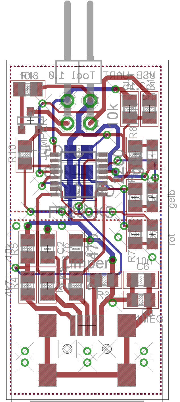

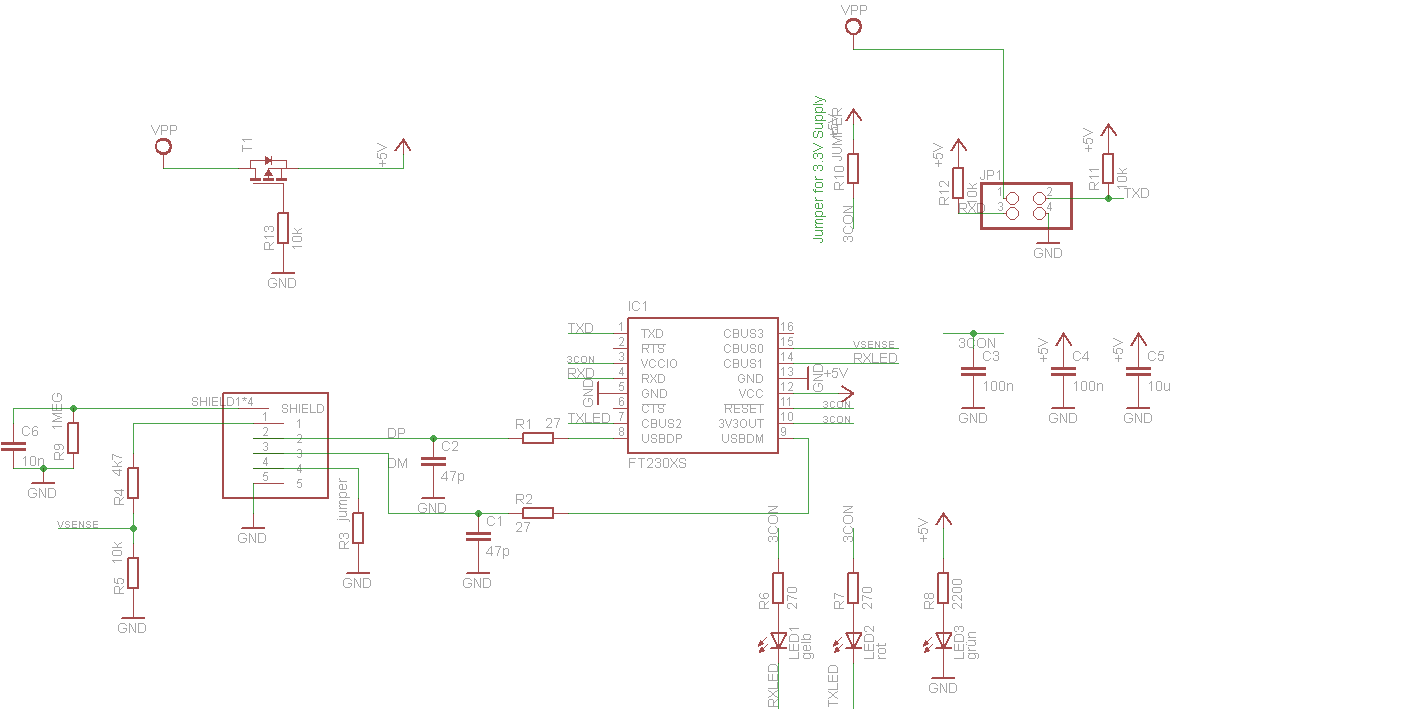

ich habe eine kleine Schaltung erstellt mit einem ft230xs, um Daten zw.
Usb und Uart Schnittstelle auszutauschen. Bei der Schaltung habe ich
mich an die Beispielschaltung im Datenblatt (self powered Design)
angelehnt.
Wenn ich die Schaltung in Betrieb nehme wird in Windows am Usb Port nur
ein Unknown Device angezeigt. Die Pegel an D+ und D- habe ich mal
aufgenommen,siehe Bild-> sieht nicht ok aus. Woher kommt der Fehler?
Bei der self-powered Variante wird Vbus-Vsense auf einen Cbus Eingang
gelegt. Das habe ich auch so gemacht, nur kann ich mit dem Programmer
das entsprechende Bit nicht setzen, da Baustein nicht erkannt. Das
dürfte aber meiner Meinung nach nichts an der Funktion ausmachen oder?
Weiß vl. jemand wo der Fehler herkommt?
Die einfachen Sachen(Spannung am Ic, richtige Belegung vom Usb, etc habe
ich schon überprüft, jetzt weiß ich nicht was ich als nächstes
kontrollieren könnte, oder vl. ist auch im Schaltplan ein Fehler?
