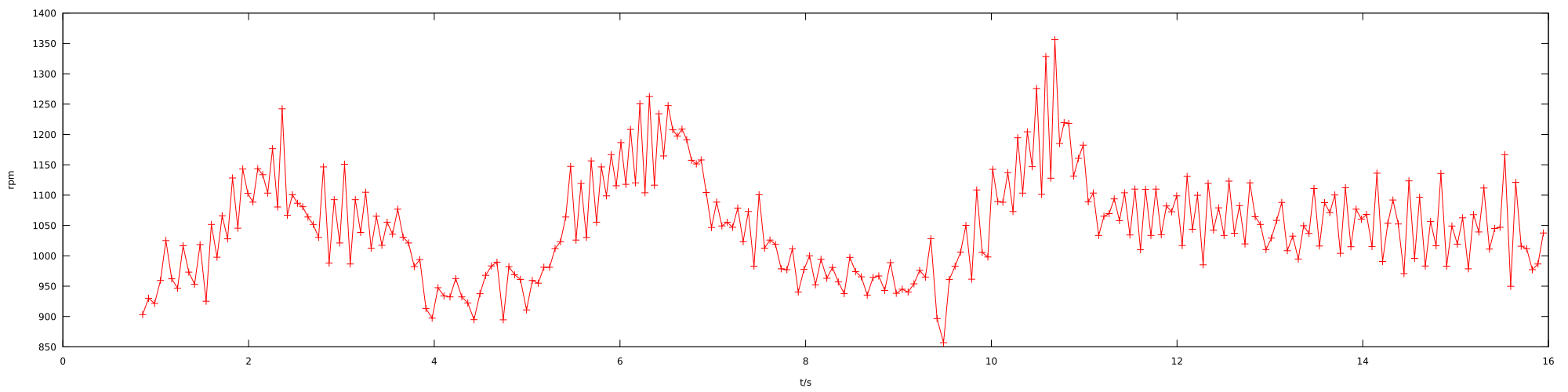

Gast #4128439
da hier einige Software sowie Hardware-seitig gut aufgestellt vermute
ich hier Hilfe zu finden.  Welche Frequenz hat das tackern?  Ich bekomms
an meinem Laptop nicht hin so einen freien Analyser drüber laufen zu
lassen.

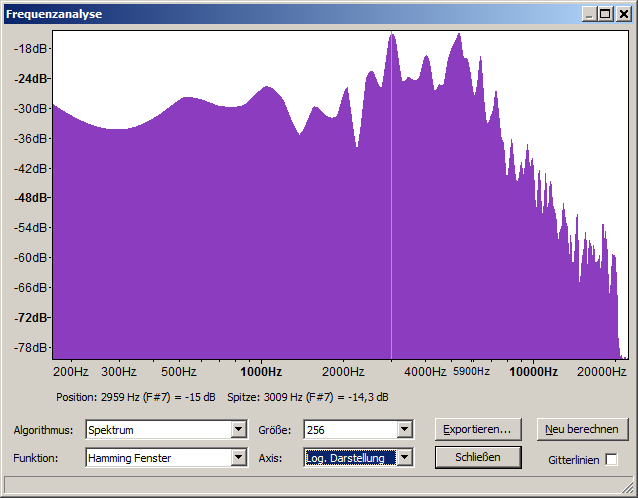

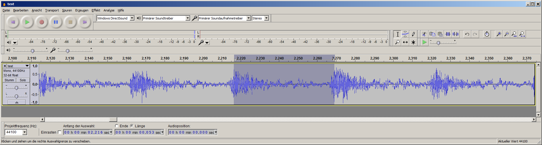

Habs mir mal mit Audacity angeschaut,
Die Zeit zwischen den Tacks, ist am Anfang 53mS, was einer Frequenz von
18Hz entspräche (ändert sich aber im Laufe der Aufzeichnung). Oder
ineressiert das Spektrum der Tacks? dann siehe Anhang.
Edit: sollte die Motordrehzahl gemeint sein, 18Hz wären dann 1080
Umdrehungen je Minute.
Gast #4128473
Ingo, vielen Dank. Genau das wollt ich sehen.
Es waren circa 900rpm die zwischendurch leicht schwanken. Ich möchte
differenzieren zwischen Drehzahl Nockenwelle oder Kurbelwelle. Dann ist
es wohl wirklich die Kurbelwelle. Hätte auf nen Stößel getippt.
