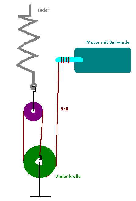

Was ich machen möchte: eine Feder um 0,15 m spannen, deren
Federkonstante etwa 3149 N/m ist. Damit hab ich Folgendes gerechnet:
Was kann ich damit jetzt anfangen?

von Roland P. (pram)
Ich denke mal interessanter ist WIE du die Feder spannen willst?
Also die mechanische Konstruktion insbesondere auf die Untersetzung
Wenn du durch die Feder eine Gewindestange steckst, ist der Tipp mit dem
Akkuschrauber wohl nicht schlecht.
Roland

von Julia (Gast)
Mani W. schrieb:
> Was bzw. wie viel willst Du heben
Siehe Rechnung weiter oben.
Mani W. schrieb:
> Wie ist Dein Flaschenzug gestaltet (Bild?)
Siehe Grafik unten.
Mani W. schrieb:
> In welcher Zeit
Alles unter 30 Sekunden ist in Ordnung.
Siehe Grafik unten.
Nach dem Vorbild http://de.wikipedia.org/wiki/Datei:Four_pulleys_FH.svg
LG, Julia

von Schlumpf (Gast)
Julia schrieb:
> kann ich diesen Motor nehmen?!
Naja, Abgabeleistung = 0,37W
Und wenn du ein riesen Getriebe oder Flaschenzug beötigst, dann werden
die Reibungsverluste immer größer, so dass irgendwann nichts mehr für
deine Feder übrig bleibt und der Motor schon alleine Aufgrund der
Reibung blockiert.
Ich würde mir erst Gedanken darüber machen, wie ein SINNVOLLER
Flaschenzug aussehen könnte.
Falls du den Flaschenzug schon hast, dann ermittle doch mit einem
Federkraftmesser die tatsächlich benötigte Kraft, die nötig ist, um
deine Feder zu spannen.
Die Zeit, in der du die Feder spannen willst, ist dir bekannt.
Und nun kannst du über die Kennlinie (Drehmoment über Drehzahl) einen
Motor und passenden Wellendurchmesser zum Aufwickeln des Seils
aussuchen.
Schätze aber mal, dass das auf einen Getriebemotor rauslaufen wird.
Der von dir verlinkte Motor hat z.B. 0,7Nmm @4000/min
Bei einem Wellendurchmesser von 2mm stehen dir also 0,35N zur Verfügung.
Pro Umdrehung kannst du 2mm *Pi = 6mm Schnur aufwickeln.
Bei 4000/min macht das also 4000 * 6mm = 24m Schnur/min.
In 30s also 12m Schnur.
Dein Getriebe müsste daraus aber 0,15m an der Feder machen.
Verhältnis der Wege ist also 12/0,15 = 80
Benötigtes Kraftverhältnis ist aber 500N / 0,35N = 1400
== > Fazit: Geht nicht mit dem Motor.

von Wolfgang (Gast)
Julia schrieb:
> Außerdem: max. Drehmoment 0,58 Nmm. Was fange ich damit an? Wie komme
> ich auf die Kraft, die der Motor aufbringen kann?
Da kommt die mechanische Vorrichtung ins Spiel, die die Drehbewegung des
Motors in eine in eine Richtung wirkende Kraft umsetzt.
Man kann z.B. am Ende der Feder ein Seil anknoten, dass vom Motor
aufgewickelt wird. Der Hebelarm ist der Radius der Rolle, auf der das
Seil aufgewickelt wird und läßt sich ausrechnen, indem man das
verfügbare Drehmoment durch die erforderliche Kraft teilt, also
    max. Federkraft    F = 472 N
    Drehmoment Motor   M = 0,00058 Nm
    Radius             R = M / F = 0.0012 mm
http://de.wikipedia.org/wiki/Drehmoment
Das wird so direkt also nichts.
Alternativen:
Bei der Gewindespindel, die vom Motor gedreht wird, bewegt sich die
Feder pro Umdrehung um eine Höhe des Gewindeganges. Das
Untersätzungsverhältnis ergibt sich aus Spindelumfang/Ganghöhe. (->
mechanisch auch unrealistisch)
http://de.wikipedia.org/wiki/Gewindespindel
Beim Schneckenradgetriebe bewegt eine Drehung der Schnecke das
Schneckenrad um einen Zahn weiter. Über den Durchmesser des
Schneckenrades läßt sich das verfügbare Drehmoment auf dessen Achse auf
Kosten der Geschwindigkeit in weiten Grenzen variieren.
http://de.wikipedia.org/wiki/Schneckengetriebe
Vorteil einer Spindel ist, dass sie selbsthemmend ist, i.e. man braucht
keine zusätzlich Bremse, um die Feder auf der Position zu halten, wenn
der Motor abgeschaltet ist.
> Bei einem Wellendurchmesser von 2mm stehen dir also 0,35N zur Verfügung..
Ich sollte doch so spät nichts mehr rechnen..
Man muss hier natürlich den Radius als "Hebel" ansetzen und nicht den
Durchmesser. :-/
