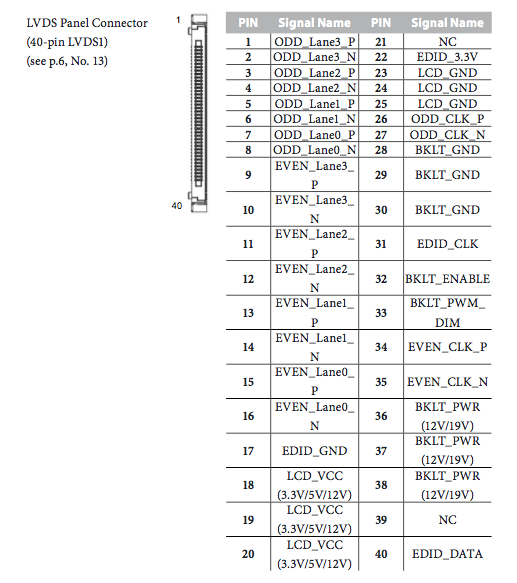

Leider benötigt das Panel eine VCC von 12V, das Board liefert jedoch nur
3V bzw. 5V, aus diesem Grund habe ich die 12V vom "Backlicht Connector"
des Mainboards abgenommen - diese kommen auch an. Der Screenshot
"Mainboard.png" stammt von einem neueren AsRock Board, dass auch 12V zur
Verfügung stellen kann. Die LVDS-Pin-Belegung ist von Intel genormt.

Im Datenblatt zu dem LVDS Controller von Chrontel habe ich einen PIN
gesehen mit "Panel Power enable"; diesen scheint es jedoch am
LVDS-Anschluss nicht zu geben...
Habt ihr eine Idee, woran es liegen könnte? Ist die Verkabelung etwa
doch falsch?
