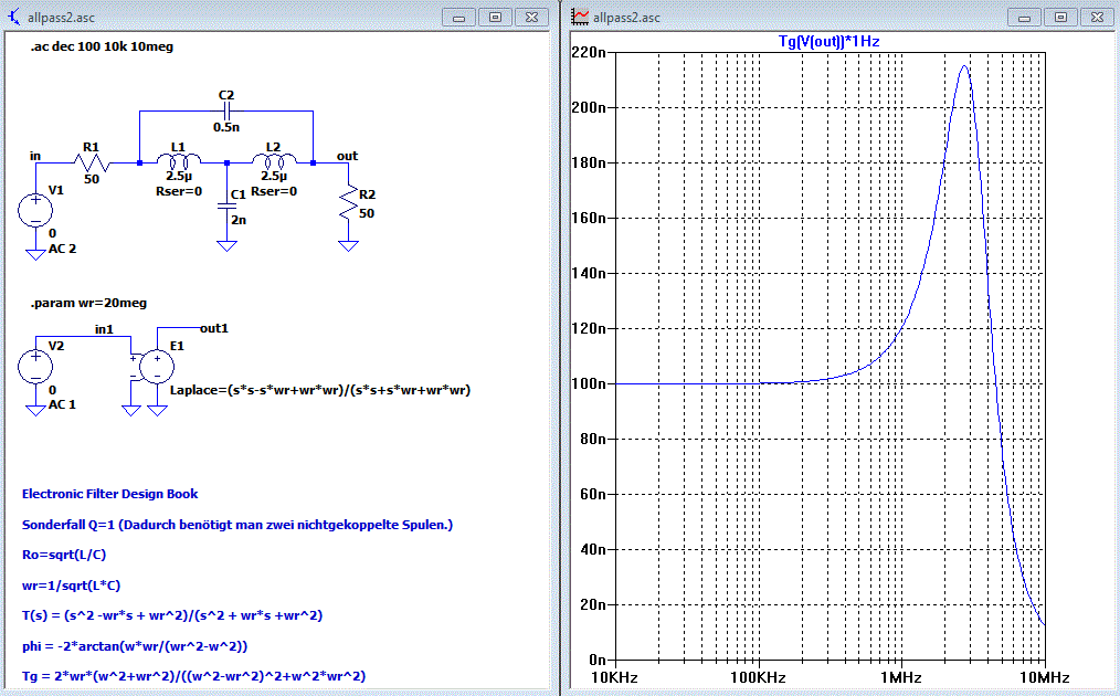

Moin,
Ich haett' gern mal n Problem: Fuer so einen Allpass aus einem
ueberbrueckten T-Glied - haett' da grad mal jemand eine analytische
Formel fuer die Gruppenlaufzeit zur Hand? Die ist bei tiefen Frequenzen
konstant, macht dann einen Hubbel und faellt fuer hohe Frequenzen gegen
0 ab. Bloss haett' ich's gerne in eine Formel dieser Form gequetscht:
Tgrp=f(L,C,w)
Hat die grad zufaellig wer zur Hand?
Gruss
WK

#4131114
Electronic Filter Design Book
Sonderfall Q=1 (Dadurch benötigt man zwei nichtgekoppelte Spulen.)
Ro=sqrt(L/C)
wr=1/sqrt(L*C)
T(s) = (s^2 -wr*s + wr^2)/(s^2 + wr*s +wr^2)
phi = -2*arctan(w*wr/(wr^2-w^2))
Tg = 2*wr*(w^2+wr^2)/((w^2-wr^2)^2+w^2*wr^2)
