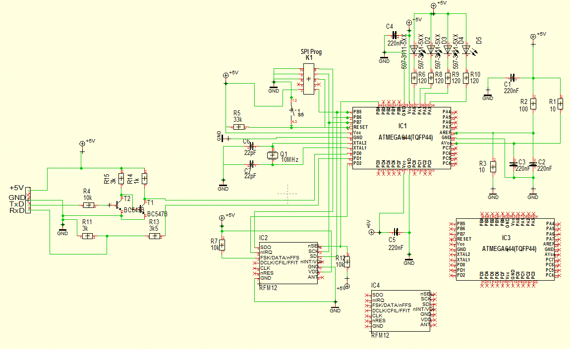

ich hab das Problem dass ich habe in einem Beitrag bereits erläutert.
Unter anderem lag das Problem in einem defekten RFM12 Modul.
Ich habe ein Platine, die einen Befehl über die serielle Schnittstelle
vom Raspberry Pi erhält, etwas über Funk auszusenden. Danach soll etwas
über Funk empfangen werden und zum Schluss das Empfangene über eine
serielle Schnittstelle an das Raspberry Pi zurückgesendet werden.
Der Interrupt und im Anschluss senden funktioniert ohne Probleme.
Etwas empfangen und im Anschluss an die serielle Schnittstelle zu senden
funktioniert auch ohne Probleme.
Beides hintereinander geht jedoch nicht! Und das ist mir ein Rätsel.
Wenn ich etwas sende und danach etwas empfangen will, empfange ich
scheinbar nur etwas "leeres". Das kann aber nicht sein.
Ich vermute den Fehler irgendwo im init(), komme aber nicht auf ihn.
Im Anhang habe ich die Beschaltung beigefügt.
Vielleicht ist jemand in der Lage den Fehler zu finden.

#4130305
Bitte Quellcode immer in [ c ] [ /c ] Tags einschließen, und bei so
langen Code besser als Anhang.
Was mir jetzt beim schnellen überfliegen aufgefallen ist, zwischen
senden und empfangen hast du sehr viele delays drin. Was ist wenn die
Antwort bereits gesendet wurden ist, bevor du überhaut in die
Empfangsroutine rein gehst.
