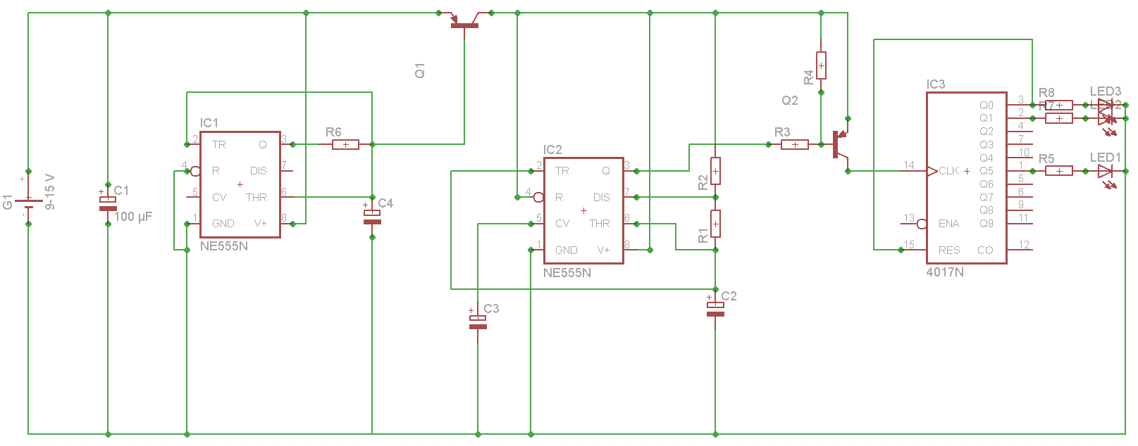

ich habe folgende Schaltung entworfen. Vermutlich sind dort ein paar
Fehler drin … Ich möchte folgendes erreichen:
G1 wird mit 9V DC versorgt. Diese Spannungsversorgung gibt das
Startsignal, für folgende Endlosschleife:
IC1 soll die Spannung an IC1 über Q1 für z.B. 10 Sekunden offenhalten
und dann wieder für 10 Sekunden schließen (Einfache Blinkerschaltung).
IC2 soll eine „Blitzschaltung sein“, die ein kurzes helles An und ein
längeres Aus macht. Also C2 soll sich über R1 und R2 z.B. 2 Sekunden
(Pause) aufladen. Entladen soll sich dass dann in 0,5 Sekunden (LED an)
über R2 und C2 und den 3 Pin schalten.
IC3 soll so geschaltet werden, dass hier ein „Lauflicht“ mit 3 LEDs
entsteht. Und das soll dann wie folgt ablaufen:
LED1 0,5 Sekunden an
Pause 2 Sekunden, LED aus
LED2 0,5 Sekunden an
LED 3 0,5 Sekunden an
Reset
Funktioniert das so vom Schema her? Wenn das stimmig ist, würde ich erst
im nächsten Schritt C?, Q? und R? mit entsprechenden Werten füllen …

bau deine schaltung doch einfach mit einem ne 555 und zwei 4017 auf. Du
stellst den Takt so ein das jeder der 4017 ausgänge 0,5s schaltet und
hängst an Ausgang 1 eine LED, ausgang 2,3,4,5 lässt du ungenutzt, dann
hängst du an 6 wieder ne LED, ausgang 7-10 bleiben wieder ungenutzt und
der ausgang 11 (erste ausgang des zweiten 4017) kriegt wieder ne led und
12-15 bleib wieder ungenutzt, danach erfolgt der reset und es geht
wieder von vorne los. so hätt ich das gemacht.

IC2 Betriebsspannung schalten geht zwar, ist aber nicht zu empfehlen.
Lieber logisch verknüpfen.
IC3
res keinesfalls an Q0, sicher an Q6 oder "weiter hinten"
clk braucht pull-down-R
ena\ auf GND
oder
Inverter Q2 weglassen und Takt an ena\ anlegen, clk an +, dann schaltet
der 4017 mit fallender Flanke
