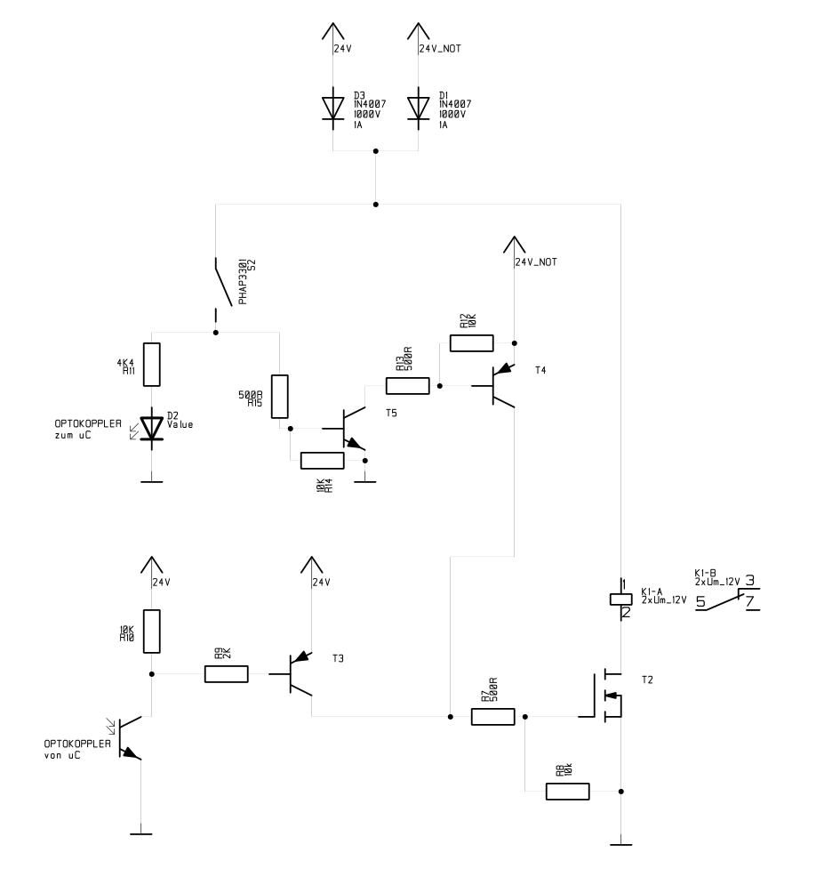

ich habe eine Schaltung, welche einen Schließzylinder schalten soll.
Im Normalfall wird die Schaltung über 24V Versorgt und der Controller
holt sich nach Druck von S2 vom Master eine Freigabe und schaltet dann
über den Optokoppler das Relais.
Nun besteht aber die Möglichkeit, das der Master nicht erreichbar ist.
Um in diesem Fall trotzdem Zugang zu erhalten, wird die Versorgung von
24V auf 24V_NOT (also die Notfall Versorgung) umgeschaltet. Dann soll
der selbe Schalter direkt das Relais ansteuern.
Ich hab heute die Schaltung im Anhang entworfen, welche mMn genau das
macht (hoffe ich). Die Transistoren sind alle Kleinsignaltransistoren
(BC587/BC557), der MOSFET ein IRLML6344TRPBF.
Die Idee dahinter:
Wenn normale Versorgung anliegt, schaltet der Optokoppler T3 durch und
lässt den MOSFET leiten -> Relais Schaltet.
Wenn Notversorgung anliegt, schaltet S2 den Transistor T5, welcher
wiederum T4 durchschaltet und so das Relais öffnet.
Die Widerstandswerte sind zZ Pi*Daumen gerechnet, sollten aber
eigentlich passen.
Die Dioden haben den Hintergrund das im System ca 15-20 Öffner parallel
hängen.
Wenn jemand noch Einwände oder Verbesserungsvorschläge hat, immer her
damit.
(Erster Fehler den ich gerade noch seh und hier für morgen festhalte:
Der Mosfet hat U_GS Max 12V, dh da muss man die Schaltung noch anpassen.
Das sollte aber kein großes Problem sein, 5V sind vorhanden und werden
entsprechend oberhalb von T4/T3 angeschlossen und die Widerstandswerte
etwas angepasst)
