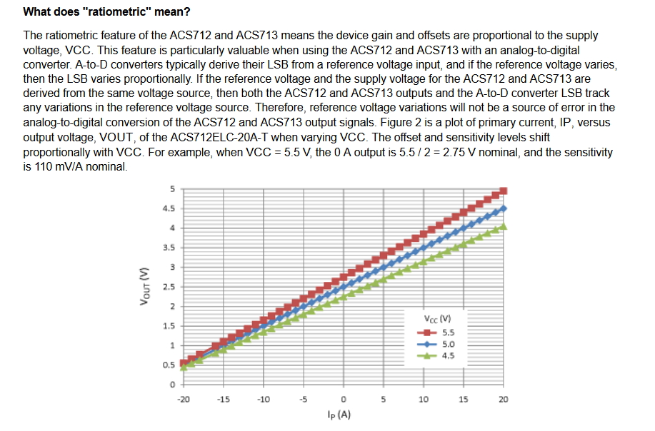

ich möchte einen Strom mit dem ACS758 bzw  ACS712 messen. Um Meßfehler
bestmöglich auszuschließen, und die Auflösung zu erhöhen werde ich nicht
den ADC des AVR nutzen sondern einen externen LTC2400, mit einem LT1021
als Referenzspannungsquelle.
Nun die Frage an alle die den ACS schoneinmal genutzt haben: Wie genau
sollten die 5V VCC sein? Sollte ich die Referenzspannung mit einem
Päzisions-OPV  Puffern, oder bleibt es bei 13,3mV/A egal ob 4,9V oder
5,1V VCC anliegen?
Gast #4132196
Sebastian schrieb:
> Sollte ich die Referenzspannung mit einem Päzisions-OPV  Puffern, oder
> bleibt es bei 13,3mV/A egal ob 4,9V oder 5,1V VCC anliegen?
Im Datenblatt steht dazu: "Ratiometry. The device features a ratiometric
output. This means that the quiescent voltage output, VIOUTQ, and the
magnetic sensitivity, Sens, are proportional to the supply voltage,
VCC", was bedeutet, dass die Empfindlichkeit proportional zu VCC ist.

Lutz schrieb:
> Was ebenso bedeutet, daß VCC schöööön konstant sein muß. Wenn da schon
> Rippel von z.B. den besagten 13,3 mV drauf wären...
dann ist das Rippel auf Vref und gleichphasig auch auf dem Messignal.
Da würd ich mir erst mal keine Sorgen machen. Wenn beim ACS758 Ströme im
zweistelligen Amperebereich durch die Schaltung geistern, muß man das
erstmal ruhig bekommen. Da koppelt man leicht mehr als 13mV induktiv in
alle möglichen Schaltungsteile ein.
MfG Klaus
Gast #4134374
Danke - ist ja logisch,
wenn ich einen Vref und VCC gleich habe lässt sich ganz ohne das Kennen
der referenz der Strom bestimmen.. kann ja dann meinen Strom auf die
Auflösung des ADC aufteilen...

Gast #4136595
Wer sagt denn, daß Vref == Vcc ist? Viele µC können heute maximal 3,6 V
Vcc ab. Und der Sensor hätte gerne 4,5 - 5,5 V.
Und wenn man z.B. eine interne Referenz nimmt, ist die gegen Rippel auf
Vcc erfahrungsgemäß recht immun.
Heute nicht mein Tag. Kannst du das bitte etwas erläutern?
