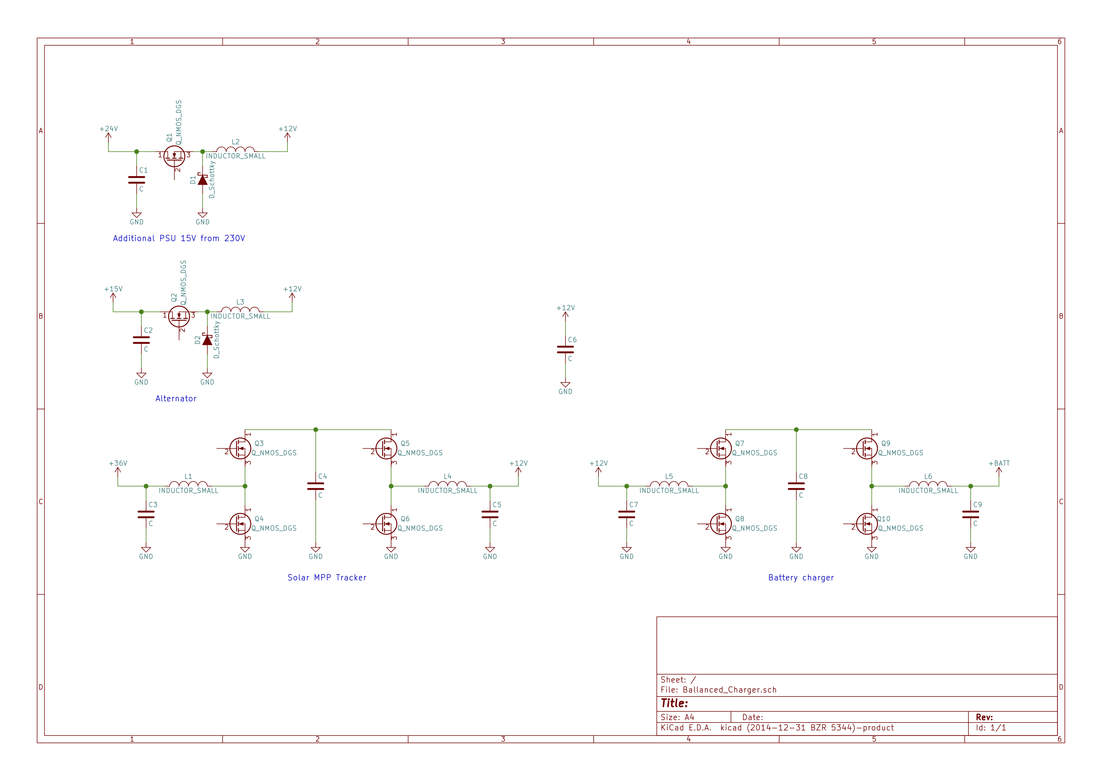

ich plane eine 12V Versorgung für mein Campingmobil das ein externes
Netzteil, eine kleine Solaranlage, die Lichtmaschine und eine
Gel-Batterie beinhaltet.
Zunächst mal soll es hier nur um die Idee einer Hardwareplatform gehen,
ob das so realisierbar ist oder ob ihr vllt. andere Vorschläge habt.
Ich würde gerne die genannten Komponenten mit einem Gerät
zusammenbringen. Die Batterie soll geladen werden, die Solarzelle soll
immer in ihrem optimalen Betriebspunkt arbeiten, sofern nicht weniger
Energie benötigt wird (MPP), die Lichtmaschine oder ein externes
Netzteil sollen bei Bedarf zusätzlich zum Laden verwendet werden.
Meine Idee hab ich mal schematisch als Plan angehängt. Alle
Spannungsquellen sollen je nach Bedarf über Wandler ein 12V Netz
speisen. Dabei soll es auch möglich sein die einzelnen Quellen zu
priorisieren, dass z.B. immer aller Solarstrom verwendet wird, den das
Modul hergibt und die LiMa hingegen nur nach Bedarf.
Die Batterie soll mit verschiedenen Ladeverfahren (welche das sein
werden weiß ich auch noch nicht so ganz) geladen werden können.
Alle Wandler sollen diskret aufgebaut und von einem STM32 gesteuert
werden. Der hat dazu dann auch alle Ströme und Spannungen an den
Wandlern zur Verfügung und soll in erster Linie zur Regelung dienen,
könnte allerdings zusätzlich z.B. Statistiken erzeugen oder sonst was.
Leistungsmäßig sollten am Ausgang zu den Verbrauchern ca. 150W-200W zur
Verfügung stehen.
Die Wandler im Einzelnen:
Externes Netzteil (fertig bspw. von Meanwell, da billig) 15V ~150W ->
Stepdown auf 12V
LiMa ähnlich max 15V -> Stepdown auf 12V
Solar MPP ca 10-30V -> Split-Pi (evtl. auch nur Step-Down) auf 12V
Batterieladegerät 12V <-> 10V-15V Energiefluss bidirektional -> Split-Pi
Besteht evtl. Interesse an so einem Projekt oder gibt es so was schon?
