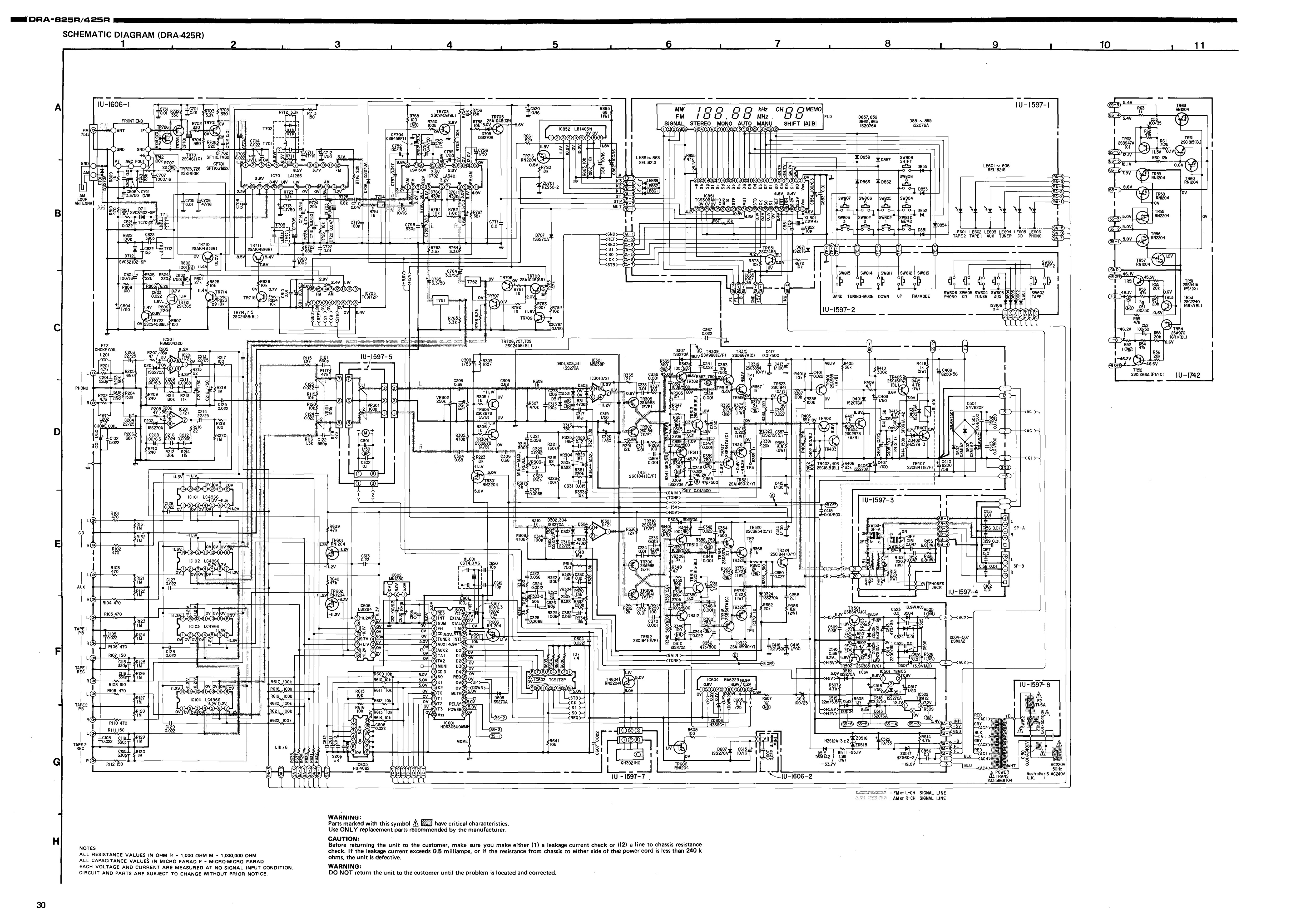

Hallo Gemeinde,
Nach 20 Jahren hab ich wieder angefangen mich mit Elektronik zu
beschäftigen.
Jetzt wollte ich mal meinen alten aber guten Denon Verstärker
reparieren. Schön
langsam bin ich am Verzweifeln.
Seit länger Zeit ist der Bass und Höhenregler ohne Funktion. Loudness
und Balace funktionieren perfekt.
Die Anschlüsse von der Front Platine auf die Haupt Platine hab ich schon
gemessen. Auch die Poti sind OK.
Hätte wer von euch noch eine Idee wo ich noch Messe könnte?
Grüße
Boris
OP #4133031
@mhh
Das alte Ding (leider hänge ich sehr daran) hat einen Loundness Regler.
Der geht von der Stellung "Flat" = Liniar bis zu maximal Loundness. Ich
finde die regelbare Loudness Funktion cool. Zum Glück funktioniert das
noch.
@derguteweka
Danke für den Tipp. werde ich morgen Testen. Muss noch Elkos besorgen.
