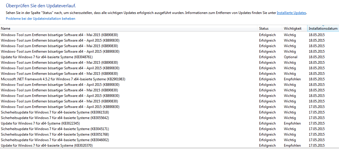

Im Anhang findet ihr meinen Updateverlauf der Windowsupdates, vielleicht
hilft das weiter. Dort ist auch zu sehen, dass beide Updates immer
wieder nacheinander installiert werden.

Gast #4135490
danke für eure Hilfe.
Das mit dem Ausblenden hat funktioniert. Habe die beiden Updates
(Mai/April) ausgeblendet, dann hat er plötzlich ein Update für März
gefunden. Also das Tool für März installiert, den PC einen Tag aus
gelassen und nochmal probiert. Jetzt habe ich April und Mai nachgeholt
und bis jetzt meckert er nicht mehr.
Dann will ich mal hoffen, dass es so bleibt :D
