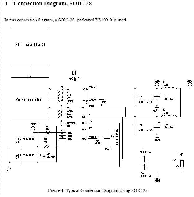

Ich habe vor, mit einem VS1001 einen mp3 Player zu bauen. Im
Stromlaufplan im Datenblatt sind AGND und DGND sowie AVDD und DVDD
jeweils voneinander getrennt(siehe Anhang). Ist das wirklich notwendig,
oder kann man die jeweils auch zusammenhängen?
Wenn ja, wie soll ich AGND von DGND entkoppeln?
Daniel
Gast #270788
AGND und DGND bzw. auch AVDD und DVDD sollten (müssen) auf jeden Fall
getrennt werden (auch auf der Platine 2 getrennte Masseflächen
benutzen)
Diese kannst du dann in einem Punkt über eine Spule verbinden, oder 2
getrennte Spannungsregler benutzen.

Ich habe bei meinem VS1001-Modul AGND und DGND direkt miteinander
verbunden, nicht mal eine Massefläche ist vorhanden. Ließ sich so
einfacher auf einer einseitigen Platine layouten. Nur die zwei Spulen
in der Versorgungsspannung (AVDD und DVDD) sind vorhanden. Funktioniert
einwandfrei, keinerlei Störungen sind hörbar.

Ich habe gehört, dass man die nur entkoppeln muss, wenn man ein absolut
sauberes Signal bekommen möchte.... Ich will den Player ja nicht
verkaufen oder sonstwas. Ich versuchs mal ohne entkoppeln. Wenns so wie
bei Thorsten funktioniert ist ausgezeichnet, wenns nicht geht befolge
ich xxxx's Rat  :)
Wenn ihr noch weitere Ratschläge habt, nur raus damit!
Daniel
