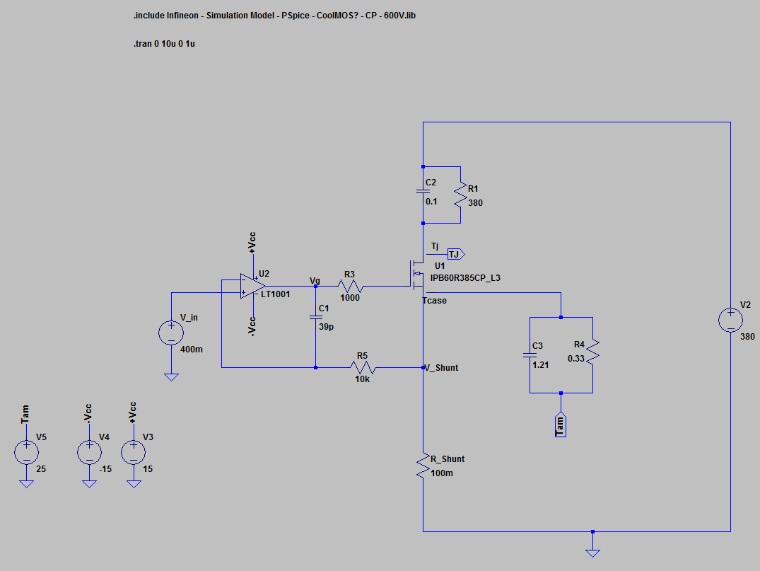

Ich beschäftige mich weiter mit dem spannungsgesteuerten Stromregler.
Nach dem Buch von Titze-Schenk ( Schaltungstechnik ) wird zur präzisen
Regelung des Laststrom, die Ausgangsspannung des OPV so eingestellt so,
dass V_Shunt gleich V_in  ist (siehe angehängtes Bild).Was mich aber bei
der Simulation meiner Schaltung wundern ist, dass der Laststrom sich
überhaupt nicht ändert auch, wenn ich die Eingangsspannung V_in einen
anderen Wert vergeben.
Könnte bitte jemand mir sagen, wie ich meinen Lastsstrom automatisch
regeln(durch V-in und V_Shunt) könnte?
