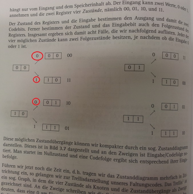

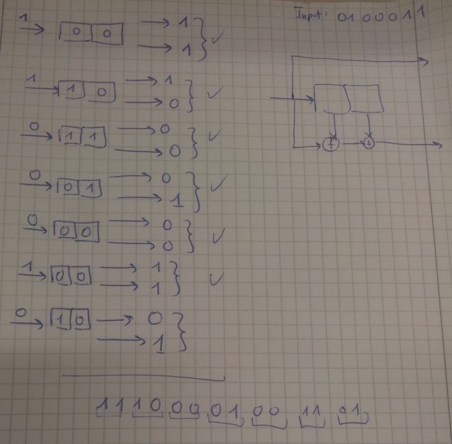

Habe im angehängten Bild die AUsgabe berechnet und dann mit der Lösung
verglichen. Leider stimmt mein Ergebnis nicht, jedoch verstehe ich nicht
worin der Grund liegen könnte. Könnte vielleicht irgendwer über meinen
Rechengang schauen?
Das Ergebnis sollte sein: 00 11 01 01 00 11 10.
ich bekomme raus: 11 10 00 01 00 11 01

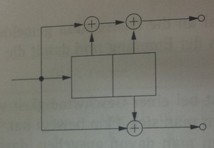

Moin,
Moegliche Ursachen fuer andere Ergebnisse:
* Input wird "rueckwaerts" eingelesen.
* Anderer Faltungscodierer (bild.jpg oben rechts vs. eins.jpg)
Gruss
