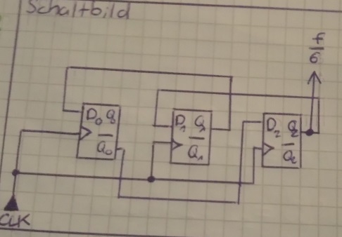

Guten Abend,

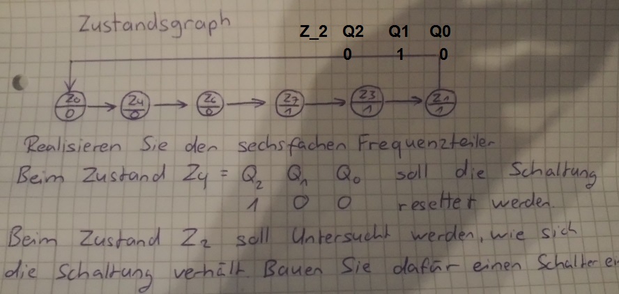

für den folgenden sechsfachen Frequenzteiler sollen zwei Schalter
realisiert werden, die die Schaltung einmal resettet und einen Schalter,
der einen Zustand annimmt, der im Zustandsautomaten nicht vorgesehen
ist. Danach soll ich das ganze simulieren. Die D-FlipFlops enthalten
noch Reset und Set Eingänge, die ich vergessen habe zu zeichnen. Ich
hoffe, dass mir jemand bei der Realisierung helfen kann, da ich völlig
auf dem Schlauch stehe ...
Welche Art von Gattern könnten mir bei der Realisierung helfen?
