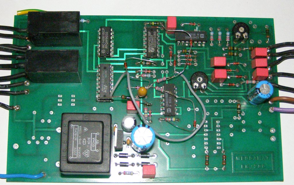

Hallo liebe Forengemeinde
Diese Platine stammt aus einer Wessamat L121 EK 280 Eiswürfelmaschine.
Ich habe diese Maschine vor ein paar Wochen für meinen Schwager günstig
erstehen können.
Lt. Angaben des Vorbesitzers ist an der Maschine nur ein kleiner Defekt
an der Steuerungselektronik, welche die Eiswürfel nachdem diese fertig
sind nicht mehr auswirft.
Wie man sehen kann, wurde an der Schaltung nachträglich fürchterlich
herum gelötet!  ( dies war bereits vor meinem Kauf ).
Die Eismaschine steht bei meinem Schwager in Rumänien, der sich damit
ein paar Euros ( Lei ) dazu verdienen wollte. Laut Angaben eines
Kältefachmannes bei ihm vor Ort, würde die Maschine wieder ordnungsgemäß
laufen, wenn die Elektronik  o.k. wäre. Dieses Teil ist jedoch lt. Anruf
bei der Herstellerfirma, da die Maschine so ca. 25 Jahre auf dem Buckel
hat, nicht mehr erhältlich.
Nun bin ich auf der Suche nach einer Person, die von dem ganzen etwas
Ahnung hat und mir, bzw. meinem Schwager weiterhelfen kann, dass das
Teil wieder Eiswürfel produziert. Meine Gedanken gehen in die Richtung,
diese Platine nachzubauen, die Bauteile dürften ja Standard Teile sein.
Herzlichen Dank für Eure Mühen
Rudi
Gast #4136428
Erst einmal sollte man vielleicht klären, ob der Umbau an der Platine
beabsichtigt ist, oder nicht. Dann könnte man diesen bei einem Nachbau
einfließen lassen oder rückgängig machen.
Vielleicht hilft es ja, das Gerät auf den Ursprungszustand
zurückzubauen. (Tip: Jeden Schritt dokumentieren!) Die Teile, aus denen
diese Platine besteht, sind billige Standardkomponenten, selbst ein
Tausch aller ICs wäre vertretbar, wenn man sie auslöten kann. Die Dioden
und Widerstände kann man gut mit einem normalen Multimeter testen.
Im Falle eines Nachbaus wäre es besser, zu wissen, was die Platine macht
(z.B. Gesamtgeräteschaltplan). Wahrscheinlich kann die Funktion heute
mit weniger Bauteilaufwand nachempfunden werden.

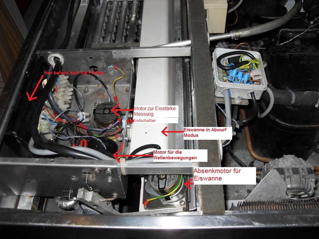

OP #4136476
Habe mal ein Bild vom Innenleben der Eismaschine mit einer hoffentlich
ausreichenden Beschriftung beigefügt.
Werde versuchen, den Ablauf der Eisbereitung so gut wie es mir möglich
ist zu erklären.
1. Die Eiswanne ( weiss ) fährt nach dem Einschalten in die horizontale.
2. Wasser wird bis zum erreichen der notwendigen Menge eingefüllt.
3. Kompressor und Lüfter laufen an.
4. Nach erreichen einer entsprechender Größe wird ein kleiner
Endschalter   betätigt, der den Kompressor auf Heizen für den Abwurf der
Eiswürfel umschaltet, den Wellenmotor abstellt sowie die Wanne absenkt
für den Abwurf der Eiswürfel.
5. die Eiswanne fährt wieder in die horizontale und das Spiel beginnt
von vorne.
Hoffe ich konnte mich einigermaßen verständlich machen.
Rudi
PS: Der Absenkmotor ist der Wellenmotor und umgekehrt!
Gast #4136765
ein ULN, ein paar CMOS/Logik/Bausteine, etwas Hühnerfutter und ein paar
Relais. Alle Bauteile sogar beschriftet.
Den Plan sollte sogar jemand ohne Elektronikkenntnisse relativ schnell
hinbekommen.
Gast #4137062
Wenn du mal genau hinsiehst wirst du merken das das gebrate vom
hersteller ist  ! Es sind die gleichen Bauteiletypen wie auch auf der
Platine verbaut worden sind verwendet worden .da hat sich wer das neu
routen erspart nach dem er den fehler in der schaltung gefunden hatte.
Gast #4137242
Ein "konservativer" Ansatz wäre nun tatsächlich die Überprüfung der
einzelnen Bauteile. Metallfilmwiderstände sind selten kaputt, wenn sie
intakt aussehen, aber ein Relais kann schon eher mal den Geist aufgeben.
Manche Bauteile lassen sich eingebaut durchaus plausibel messen (z.B.
darf ein Widerstand eingelötet nie einen höheren Wert haben als drauf
steht, eine Diode darf auch eingelötet nicht in beiden Richtungen
sperren), andere muß man halt Stück für Stück auslöten und entweder
pauschal ersetzen, oder testen und wieder einbauen. Wer gut löten kann,
bekommt das also ohne Kenntnis der Schaltung hin. Der andere Ansatz ist,
wie schon gesagt, der funktionelle. Bestromen (Vorsicht, Netzspannung),
Signale einspeisen, Reaktion untersuchen. Oder tatsächlich mit den
bisher vorliegenden Infos einen Nachbau wagen.
