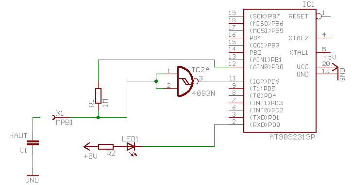

was soll die lampe mit dem streufeld der zuleitung ?!
Würde das evtl funktionieren ?
Über R1 wird der Kondensator der Haut aufgeladen und über den ICP
eingang die schwellenzeit ermittelt.

Hat der gute Peter sogar schon fertig:
http://www.mikrocontroller.net/forum/read-4-112113.html

Hey Leutz.
Ich hab mal meine Idee verfolgt und folgendes über den AVR realisiert:
ADC im Freerunning Mode guckt sich andauernd ADC0 an. ist ADC0 != 0,
dann ist dort was erkannt worden.
ADC0 kommt an die Sensorfläche und wird über 300k gepulldownt.
an PORTB.0 kommt eine LED. (per Widerstand gegen Masse)
Soweit funktioniert alles. Das blöde ist nur, dass die Spannung die vom
Körper gegen GND gemessen wird einen 50Hz Anteil hat. Jetzt frage ich
mich wie ich softwaremäßig oder Hardwaremäßig so eine
"Tastenentprellung" realisieren soll.
Denn im Moment ist noch das Problem, dass die LED meistens togglet,
aber manchmal eben auch nicht, da geht sie an und anschließend wieder
aus (oder andersherum, je nachdem wie grad der togglestatus ist)
hat hier jemand eine Idee? Code ist angehängt.
von Mario R. (mario001) Benutzerseite
solche Näherungssensoren gibt's auch als fertige ICs. Die detektieren
eine Veränderung der Kapazität an der angeschlossenen Sensorfläche, die
dann entsteht, wenn man diese mit der Hand berührt oder auch nur in die
Nähe kommt.
Schaut euch z.B. mal das Datenblatt des QT110 an, da ist einiges drin
beschrieben.
Grüße, Mario

von Jadeclaw D. (jadeclaw)
@Simon Küppers:
Die Lösung ist einfacher:
S576 und ähnliche Dimmer-IC.
Die Teile hängen direkt am Stromnetz, die Sensorfläche ist über ein
paar MOhm am Steuereingang des IC angschlossen.
Berührt man die Sensorfläche, fliesst ein geringer Fehlerstrom über den
Menschen kapazitiv gegen Erde ab.
Gummisohlen stören nicht, die Eigenkapazität eines Menschen gegenüber
seiner Umgebung ist völlig ausreichend dafür.
