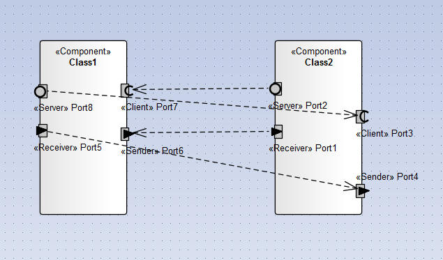

folgendes Problem liegt mir vor:
- Gegeben ist ein Komponentendiagramm einer Modellbasierten Software.
- Dieses enthält Komponenten mit beliebig vielen (>0) Schnittstellen.
- Eine Komponente wird im Diagramm dargestellt durch ein Rechteck.
- Schnittstellen sind Sender, Receiver, Server und Clients.
- Sender und Clients befinden sich am rechten Rand der Komponente.
- Receiver und Server befinden sich am Linken Rand der Komponente.
(Minimalbeispiel siehe Bild im Anhang)
- Abhängigkeiten bestehen zwischen Sendern und Receivern oder Servern
und Clients. Diese werden durch gerichtete Kanten (gestrichelte Pfeile)
dargestellt.
Ich suche nun einen Algorithmus, der mir ein Diagramm erzeugt, in
welchem die Komponenten möglichst geschickt angeordnet sind (geschickt
im Sinn von möglichst kurze Kanten mit möglichst wenig Kreuzungen) und
der mir die Kanten so zeichnet, dass diese nicht über die Komponenten
gezeichnet werden (wie im Minimalbeispiel) sondern daneben und wenn es
Knicke gibt, so sollen diese rechtwinklig sein.
Im Moment ist mein Ansatz, das Ganze wie einen Graphen mit Knoten (=
Komponenten) und Kanten (= Abhängigkeiten) zu behandeln und einen
optimalen Graphen zu finden.
Als Problem dabei sehe ich allerdings noch folgende Dinge:
- Ich habe bei meinen Knoten (= Komponenten) ja mehrere, verschiedene
Schnittstellen, d.h. nicht alle Abhängigkeiten verlaufen direkt in den
Knoten sondern in eine bestimmte Schnittstelle.
- Meine Knoten (= Schnittstellen) haben ja eine gewisse räumliche
Ausdehnung.
Ich hab mir schon gewisse Materialien zum Thema Graphenzeichnen
durchgelesen, allerdings bin mir grad bzgl. der Auswahl des
Optimierungsalgorithmus zur Positionierung der Knoten und weiterhin zu
den o.a. Problemen noch unsicher.
Hat vllt. jemand von euch ein paar Tipps für mich?
Vielen Dank im Voraus!
Freundlicher Gruß
Oli
Ps: Ich hab das Ganze jetzte mal in dieses Forum gepostet, da ich mit C#
programmiere. Aber das ist ja, denke ich, erst mal gar nicht so wichtig.
Gast #4137460
Ist doch letztendlich das selbe Problem, wie ein Autorouter eines
Platinenlayouts. Die Kollegen im Platinen-Forum vertreten die Meinung,
keiner der Algorithmen liefert da ein zufriedenstellendes Ergebnis.
